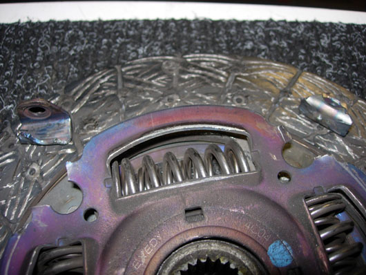

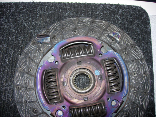

Voila les photos de la vilaine bete , serais je trop bourin ? :D
embrayage 2.jpg (85.73 Kio) Consulté 3413 fois
embrayage 1.jpg (67.26 Kio) Consulté 3413 fois

à quoi on voit que c'est cassé ?
roadrunner
Messages : 1239
Message par roadrunner »
tu ne vois pas les deux petites patte cassées ???

il as dû beaucoup chauffé il est tout bleu tu parc souvent en côte?

et bien OUI garantie a 100% :D et OUI d'origine 18000 km
et bien dans ma petite arsouille , fond de 3 et hop impossible de passer la 4 , premiere pensée " boite hs" puis j'ai reussi à passer la 4 à la volée donc rassuré.
ensuite retour 450 km en passant à la volée ( toujours) les 6 rapports :yeah:
donc possible de rouler comme ca du moment que tu n'as pas a t'arreter :non: (juste 1 ravitaillement et 2 peages)
sinon autre que le tracas de rentrer à bon port, grosse frayeur quand meme , quand tu te retrouve au point mort à 140 dans le double gauche de blanchimont :chut:

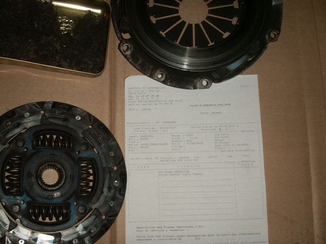

Une photo d usure !
a votre avis defaut ou mauvais usage ?
embrayage 002.jpg (46.54 Kio) Consulté 2954 fois

TINOU a écrit :
Une photo d usure !
j'y connais rien mais faudrait être sérieusement bargeot de fumer un embrayage aussi vite !
je pense plutôt que les torts sont à mettre sur l'ancien proprio, en esperant que ce ne soit pas une véhicule collaborateur, suivez mon regard :D .
TINOU
Messages : 326
Inscription : 23 juil. 2004, 17:49 PM
Localisation : paris 5 austerlitz / sévres 92
Message par TINOU »
Si c été l ancien propriétaire tsar , la voiture n aurait meme pas monté la cote de l atelier !!!!!
tu connais la maison pourtant !!!
TINOU en rx7 biturbo
je ne veut porter prejudice a personne, mais ce qui tient dans le petit bac, est ce qui devait etre la garniture de l'embrayage.si c'est le cas, de deux chose/
soit l'ancien proprietaire etait une "femme", et il ou elle avait le pied constament sur la pedale d'embrayage.
soit cela ressemble un gros cramage d'embrayage suite a un mauvais reglage de celui ci.
ce qui est bizzarre, ce sont les "vague" sur le disque, on dirait que le disque c'est voilé, ou alors derniere hypothese, je fais des burn, tous un samedi soir, le dernier me fut fatal....
a plus :salut:
pour le burn, verifier, l'etat des pneus, si il sont lisse....
a plus
