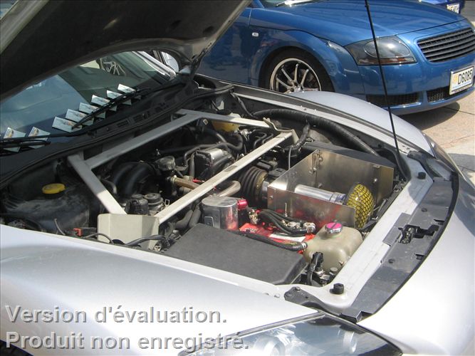

PS3 : @ Kerotan : peut-être que Speed-8 d'Andorre possède le HKS Suction Kit... :??: :??: :??:
je confirme Speed-8 a bien une admision HKS et franchement le son est énorme ;) aller pour vous faire plaisir une petite photo :cool:

à non desolé j'ai pas ça en stock, j'ai été voir hier speed8 et à mon grand désespoir il a vendu son RX8 :( mais il reste chez mazda pour une 6 MPS en attendant la nouvelle RX8. Pour info une admission HKS coute dans les 600€ donc c'est pas encore dans mon budjet mais il ma donné une plache de stickers masdaspeed en serie limité :yeah:
