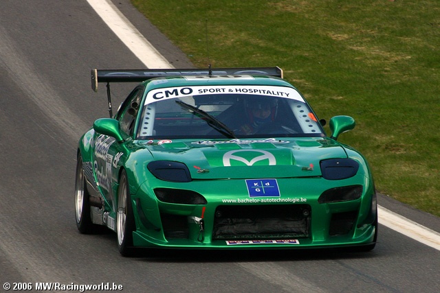

Ben, depuis quelques mois je suis en contacte avec Van Herck et leur Mazda RX7 FD GTB.
Ils sont le proprio de la voiture depuis 2 ans et l'annee passé n'était pas bon (8 moteurs cassés)

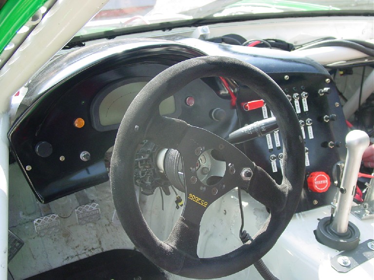

Aujourdhui (éssais officielles) je suis venu a Zolder pour lui donner quelques pieces aerodynamique en carbon.
Le dashboard est aussi fabriquer par moi :cool:

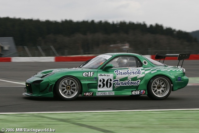

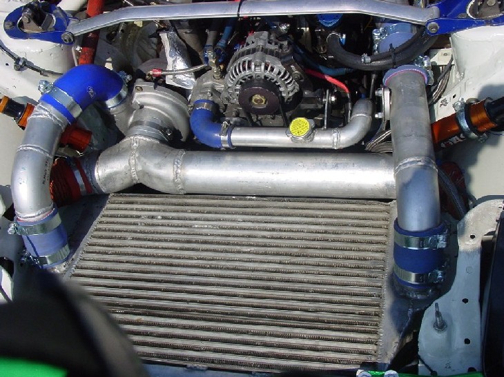

on est été a UK aprés ces 8 moturs et on a adapter le timing de l'ignition.
Les 3 courses apres on était au finish.
Par contre je doute le et up d oteur cette annee faite par les étudiants du college Cardinal Mercier a Anvers.
Lemoteru Wankel n'est pas comme les autres. il faut qu'on fait attention aux plusiers paramètres du des moteurs pistons.
On vera...

Le ECU de l'annee passé était un Heltech E6K mais ils m'ont dis qu'ils avaient trops de problemes avec ca. Cette annee on utilise un Motec M800.
A mon avis c'est ne pas le ECU qui est le probleme mais plustot l'homme que est en train de regler le moteur.
Van Herck vient de le trophe MX5 et en ecoutant leurs explication de reglage moteur ils pensent toujours en termes de moterus piston... tout faux. :hum:
J'ai aussie vu le moteurs en pieces (les moteurs cassés) le porting etait toujours standard. C'est comme rouler un BMW M3 dans le GTB sans modifie la tete du moteur (les valves et 'cams')

Ben raspoutin, c'est juste.
Ils n'ont pas l'homme correct pour regler le moteur.
Pour cette annee on a mis le moteur sur la banc moteur a Anvers (l'ecole Cardinal Mercier). Je n'ai pas parcouru ces lessons mais j'ai obtenu toutes le livres de cette direction.
Il y avait un livre de +- 500 pages au il'y avait 3 pages d'explication Wankel. Ce n'est pas suffisant pour regler ce moteru.
Pettit racing le proprio de la voiture avant Van Herck a gagner leur classement en 2002 avec une seul moteru. ca dit tous je pense.
J'ai deja eu des discutions avec lui du'ils devaient faire du porting, doneer des links au websites amercainnes pour montrer que ils peuvent faire mais non..
alors je vais lui contacter pour connaitre les resultats du test hier, peut etre cétait bon...

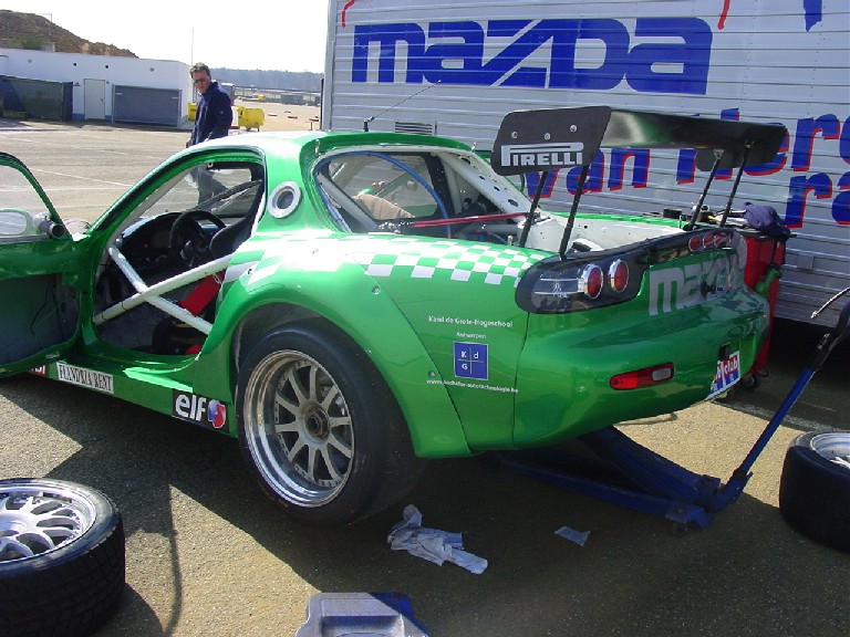

J'ai recu un mail d'un membre du team. A Spa on a couru le moteur en 'safe mode' et maintenant on est en train de ajuster le courant de l'essence pour diminuer l'usage de l'essence.
on va augmenter le pression turbo aussie
On etait 4sec plus rapide a Spa que l'annee passé...
