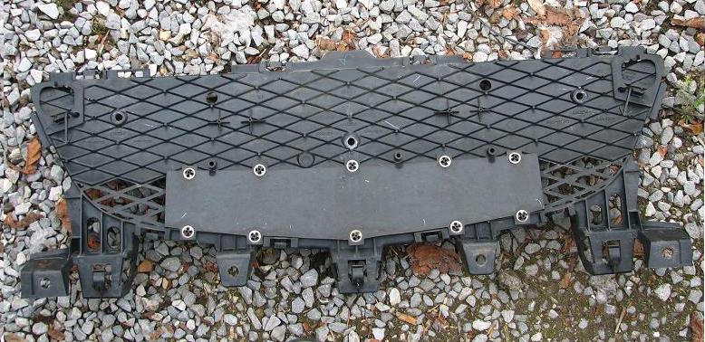

Je sais que dans le boite à air de la RX8, il y a 2 plaques de chaque coté de la trompe d'air. C’est plaques font elles parties d'un quelqu'on que bridage?
En démontant ma 8, après un choc avec un lapin, je suis tombé sur une plaque qui est mise derrière la grille de la calandre. Cette plaque existe t elle sur tout les modèles on est ce encore une forme de bridage?
Je joins une photo de la calandre vu de l'intérieur de pare choc.
bonsoir :salut:
alors dans l'ordre, il y a un post a ce sujet, perso je ne pense pas a un bridage de la boite a air mais plutot un cloisonement pour permetre a l'admission de crée des turbulence plus favorable.
pour ce qui est du cache en plastique je te conseil de l'enlever, il s'agit d'un cache pour limiter le refroidissement du radiareur, mais comme j'habite dans une zone climatique chaude je l'ai suprimer, je suis meme aller plus loin , j'ai carrement couper une partie du faux grillage de calandre pour augmenter l'entrée d'air.
vue que tu est dans le demontage je te conseille d'enlever le cache rectangulaire qui limite la partie basse du pare choc, cela permettra encore un peu d'amelioré le refroidissement du radiateur.
derniere recommandation, installe des grille de protection sur les radiateur d'huile , ainsi que sur la partie basse du pare choc, cela permet de proteger le radiateur.tu ne va pas gagner en performance, mais ton moteur va etre mieux ventiler. :salut:
Réduction du flux de refroidissement sur certains marchés, considérés plus froids. En combinaison avec le retrécissement de la "bouche" pricipale.

Ce n'est pas le cas, la preuve :
  • la RX8 SP est en boîte auto sur la plupart des marchés, sauf en Europe
  • la RX8 est dispo en jantes 16" sur certains marchés
  • le cruise
  • les caches plastiques dont il est question dans ce post, n'existent pas aux USA et Australie
  • 1 contre 2 radiateurs d'huile selon les marché
  • etc

ah je savais pas que dans les autres pays cette foutue plaque horrible n'existait pas :(

posez vous la question : il y a t il un gain à cacher un radiateur d'eau ? et il y a t il un gain à ne pas protéger les radiateurs d'huile ?

Là la problématique n'est pas la même Mister Portugal... la voiture a été étudiée pour un usage routier classique et non pas circuit... donc ça se justifie que certains veuillent changer des pièces "techniques" pour rouler sur circuit... tout dépend de l'utilité que tu as de la voiture... toi tu veux qu'elle soit belle avant tout, d'autre ont besoin qu'elle soit plus efficace encore...

Ceci n'est pas un débat "tuning". On parle du caches (ou des caches) au niveau des entrées d'air du pare-choc avant.
