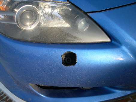

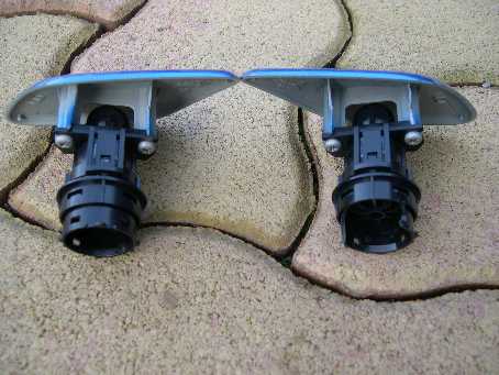

Puisque je viens aujourd'hui même d'en finir avec une histoire qui dure depuis pas mal de temps (cf la neige sur la 1ere photo), je me permets de vous faire part de quelques photos désagréables. :oh:
Mon but n'est ni d'effrayer, ni de donner des leçons (ni d'en recevoir d'ailleurs, merci) : il s'agit uniquement de témoigner d'une expérience malheureuse :(
Je préciserai juste que ma 8 y avait préalablement connu plusieurs lavages sans encombre, ce qui rend cet incident encore plus curieux :??:

Argh, les gicleurs ont été arraché du pare-chocs :oh: :oh: :oh:
C'est quel type de car-wash qui fait ce genre de dégats (je suppose que c'est un portique ) :oups: ?
Désolé pour toi, mais la réparation ne devrait pas être trop couteuse (si les caches peints sont réutilisables) .
A mon avis, si le contact était mis (pas nécessairement moteur allumé), le circuit de lave phare a peut-être décidé de faire son travail au mauvais moment, et les gicleurs étaient sortis quand la brosse est passée. :oups:

Je ne suis pas expert en la matière, je vais donc essayer de décrire ça de mon mieux : il s'agit d'un tunnel de lavage à rouleaux non rigides (genre de filaments qui me font penser à des serpillères), au travers duquel la voiture est tractée

Malheureusement :non: :
  • la partie noire du gicleur vaut 168 euros HT pièce
  • le remontage nécessite le démontage du pc
    Les caches peints sont ok, mais je crois me souvenir qu'ils valent dans les 120 euros HT pièce

cela dit, ce sont des petits bitoniaux tout mou qui se sortent aisément à la main; ça ne marche qu'avec la pression du gicleur. Il est possible qu'ils se soient mal rentrés après leur dernière utilisation (j'ai déjà vu ça sur certaines voitures, on voit un jour de 1 ou 2 mm entre le PC et le cache) et les rouleaux se sont accrochés dedans :(
mais c'est pas de bol, surtout vu le prix :oh:
