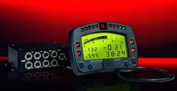

Tableau de bord AIM Chron3 VISOR pour RX8
C'est le tableau de bord que j'avais soumis à Olivier Clément pour sa barquette et qu'il a finalement sélectionné. Cet affichage donnera le régime moteur, des shift lights, les température d'eau et air, l'angle de papillon et tension batterie, par communication CAN avec l'ECU (ou PCM ou boîtier), ainsi que la vitesse du véhicule et le temps au tour.
Pas mal tout ça pour un prix affiché de 581 Eur HTVA.
A l'ouverture de la boîte lorsqu'elle est arrivée vendredi, j'ai eu deux agréables surprises :
1) le tableau de bord vient avec tout ce qu'il faut : un émetteur et un récepteur IR pour le temps au tour, un capteur vitesse supplémentaire, et le câble et les softs pour la configuration.
2) mais la vraie surprise vient du fait que ce tableau de bord est capable de lire les infos CAN du PCM d'origine de la RX8!!! On peut ainsi sélectionner 4 paramètres moteurs parmis la liste suivante : Break (???), capteur position pédale, tempé d'eau, tempé d'air d'admission, charge moteur, ratio air/essence, avance, tempé catalyseur et niveau réservoir d'essence.
Je trouve que pour les proprios qui font du circuit un peu sérieusement, c'est un tableau de bord tout à fait approprié. Et on le démonte, ou déplace sur route.
Je vais investiguer les adaptations de câblage à effectuer pour le brancher dans une RX8.
Pour plus d'info, voir ici :
http://www.aim-sportline.com/
et ici :
http://www.aim-sportline.com/documents/ ... 09_eng.pdf

il me semblait que la température du catalyseur n'etait qu'une estimation ?? :??:
C'est exact. Une estimation assez précise. Et calculée par le PCM. C'est ce paramètre qui est transmis au Visor.
F
