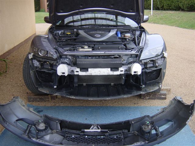

Tu voulais une photo après dépose pare-choc avant ! Voila Voilou

elle a l'air faché comme ca la 8 :??:
yes...
merci en plus on voit bien les laves phares cool
:merci:
ça change la caisse
