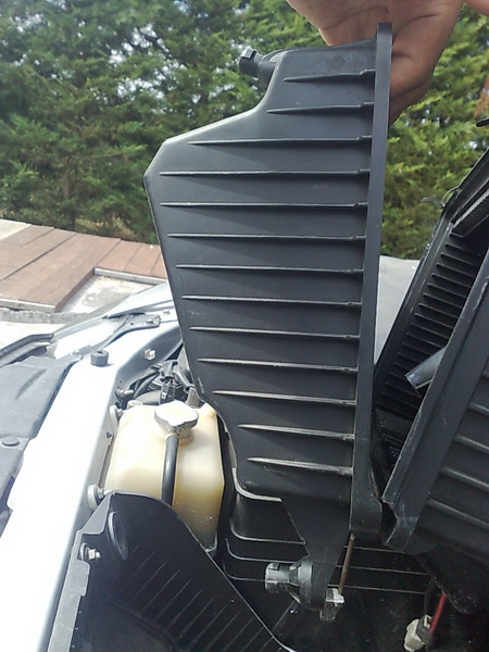

oui, la boite a air ce demonte aisement, mais il faut d'abord, demonté le manchon qui va au papillon, tu n'a qu'a defaire le collier, ensuite du defait soigneusement les petite durite d'air, le faisceaux electrique qui passe sur la boite a air, une fois tout degagé tu force un peut dessus, elle vient car elle est juste emboité dans des silent bloc, d'abord l'arriere, ensuite l'avant, si tu n'y arrive pas demonte la durite entierement, ensuite cela vient tous seul, la tu peut netoyer comme tu le veut.

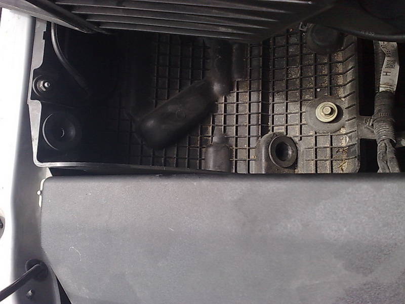

Pour éclairer encore un peu mieux ce topic, voilà les fameux silent blocs qui fixent la boîte à air. il suffit donc pour démonter la boîte de les "dégonder" en quelque sorte en poussant comme dans la vidéo, c'est à dire vers l'arrière de la voiture et vers le parebrise en gros.

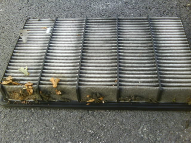

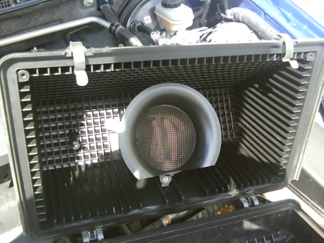

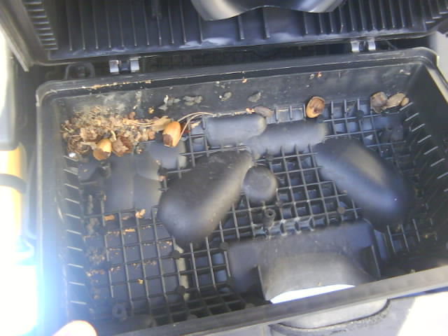

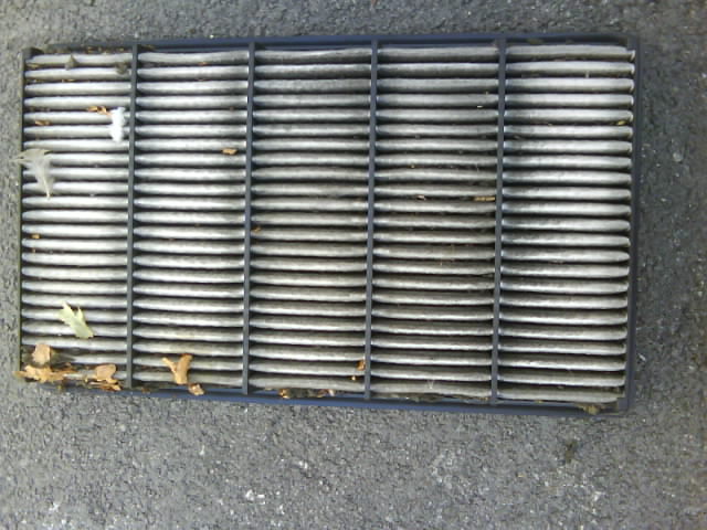

Alors voilà, le filtre à air c'est fait!!
Et qqls photo pour illustrer ca:
J'en ai profité pour décloisonné la boite a air (cf derniere photo) ;)

Cà c'est du filtre bien crade dans une boite bien sale ! Tu as vraiment fait du bien à ta 8 en allant changer tout çà !

Pouaaaaaaa :oh: :oh: :oh: comme il était sale...truc de fou!!! Je me rends compte que le mien n'était pas si sale finalement :D mais bon...rine ne vaut un bon vieux K&N.
