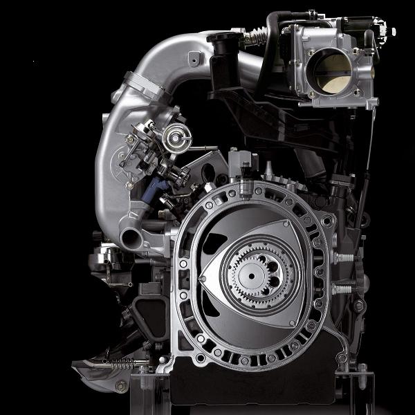

les bougies..elles sont où.??
pour les changer faut passer sous le moteur???
julien09
Messages : 582
Localisation : ariège
Message par julien09 »
euh...
elle sont sur les cotés du moteur. Oui il faut passer par dessous (à confirmer )
:merci:
c'est pas trop dur à changer ?
tu l'as déjà fait?
julien09
Messages : 582
tu l'as déjà fait?[/quote]
non jamais sur une 8. Mais je pense si ta un pont ou une fosse c'est facile. Il faut enlever la protection inferieure et aprés avec une clé a douille c'est bon
Tu peux voir les bougies sur le coté droit de la tof
ouép en sortant le moteur , ça n'a pas l'air dificile... :D

acces assez simple par le passage de roue gauche , il faut une cle avec un cardan assez longue c est tout
