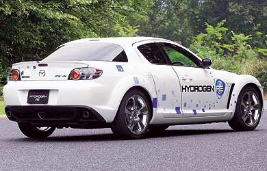

Je rappel à tout les fan qu'il y a éguallement la RX8 hydrogene.
Avec l'hydrogène, la puissance baisse à 109 ch et 140 Nm de couple (110 litres réservoir plein).
Pas encore digne d'une voiture de course mais c'est déjà sympa pour un hybride :D
Pour ceux qui veullent un site où l'on en parle:
http://www.moteurnature.com/actu/2003/rx8.php
Par contre il casse du surce sur la 8 et son moteur :grr:
