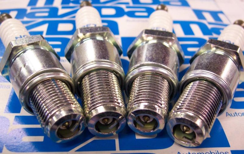

par contre j'ai une question pour raspoutine pourquoi des bougie L et T qu'est que ça veut dire c'est lettre?
Il y a 2 bougies Lead et 2 bougies Trail donc c'est normal. ;)
http://www.mazdatrix.com/8ignition.htm

quel est le rôle spécifique de cette bougie, LEAD et l'autre TRAIL ,c'est cela que je demande, parce qu'il me semble n'avoir jamais entendu parler de cela sur des voitures à moteur traditionnel :??: :??: :??:
En effet, c'est spécifique au Wankel. Il y a 2 bougies par rotor qui étincellent à des avances différentes. La Leading d'abord, avec une avance correspondant grosso-modo à une avance normale. Ensuite (5 à 15° CA plus tard) la Trailing qui se charge d'assurer une combustion complète des end-gas (gaz imbrûlés).
Ce procédé est imposé vu la longueur un peu inhabituelle de la chambre de combustion, et parce qu'elle est en mouvement continu (elle est compacte et fixe sur un pistonu).
Fabrice

Ceux de Mazdatrix dans le lien sont des anciennes bougies livré avec la 8.

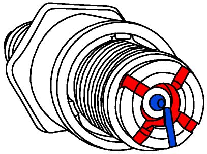

Maintenant il y a des nouvelles bougies qui laisse évacuer l'essence en cas de noyade grace aux 4 rainures en rouge sur le dessin. :love: :love: :love:
Depuis le changemant de mes bougies + mon démarreur, ma 8 est nickel. :love: :love: :love:
Hein ? :??:
Les 18-1100-N3Y8 sont les anciennes, les 18-1100-N3Y9 sont les nouvelles.
Libre à toi de choisir les anciennes... d'autant que les nouvelles sont moins chères :lol: ! ;)
J'ai mis ce lien pour que ça soit plus clair pour Chris ! ;)
La photo montre les anciennes en tous cas. Les nouvelles (2 d'entre elles en fait) sont comme sur le graphique d'Azmi.
