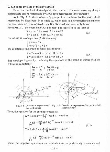

J'ai trouvé qq pages du bouquin que raspoutine cherche effectivement c du costaud :oups:
Sur ce site :
http://www.rotaryengineillustrated.com/
le gars il a l'air de toucher ca bille et en plus il a le fameux bouquin
A toi de jouer Rasp :cool: moi mon anglais est trop nul pour chater avec lui :grr:

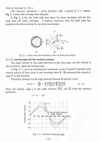

La 2eme page
EricBe
Messages : 275
Inscription : 24 juil. 2004, 11:00 AM
Message par EricBe »

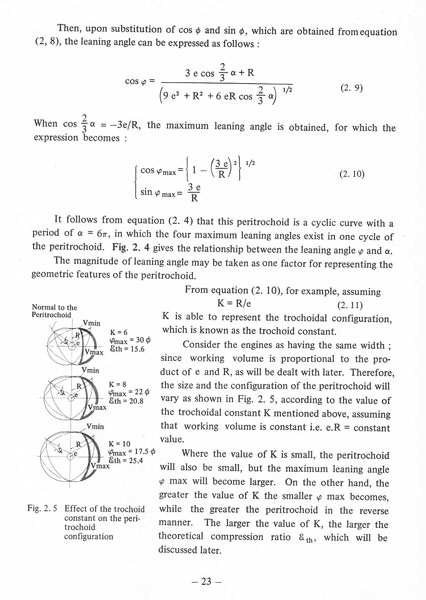

la 3eme
EricBe
Messages : 275

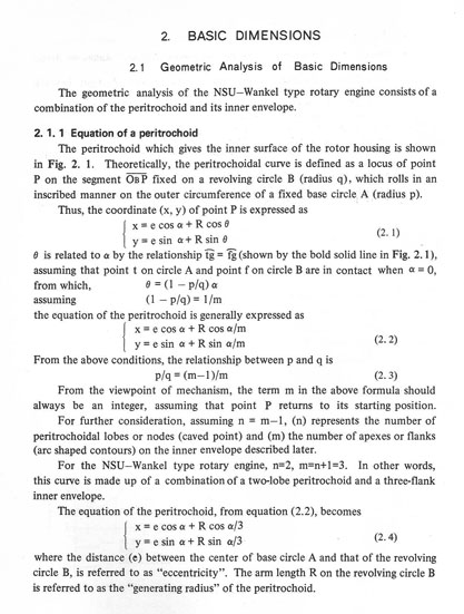

et la 4eme
Dernière modification par EricBe le 25 juil. 2004, 21:25 PM, modifié 2 fois.
EricBe
Messages : 275
je sais c po grand chose mais un debut :D
