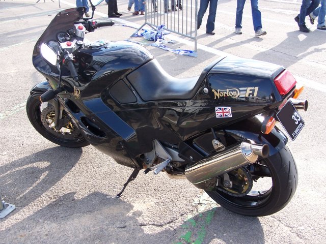

Hein, quoi, comment, une NORTON F1 :oh: :oh:
Eh bien, si c'est celle de la photo ( il doit pas y en avoir beaucoup dans le 33 :D ), c'est un véritable bijou, conservé dans un état quasi neuf comme on voit rarement, par un propriétaire incroyablement méticuleux. Rien que pour ça, tu as toute mon admiration, ta moto est magnifique :clap: :clap: :clap: :clap: :D ;)
Je pense même qu'il y a ici bien des amateurs de rotatifs et de moto qui aimeraient en savoir plus sur cette exceptionnelle machine ;)

Merci pour la photo car c'est bien elle ! Il est vrai qu'il n'y en a pas beaucoup a BORDEAUX car je sais qu'il y en a que 2 en FRANCE !
Cela tombe bien ,je n'avais pas mon appareil photo ce jour la !
Comme moi ,non seulement tu es amateur de RX8 mais de motos aussi !
Si tu veux la revoir elle sera a POITIERS le 1er week end de septembre sur le circuit pour voir la fameuse barquette a moteur RX8 .
