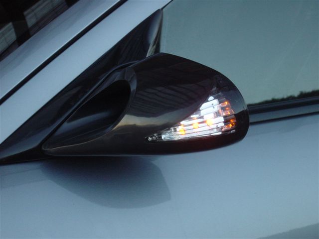

Je possède çe modèl de rétro , fournit par Memoryfab pour 395 euros ,j'ai vu derniérement les mèmes chez Feu vert pour 40 euros :oh: :oh: (sans le triangle d'adaption) en Noir ou chomé . Attention :hum: ;)

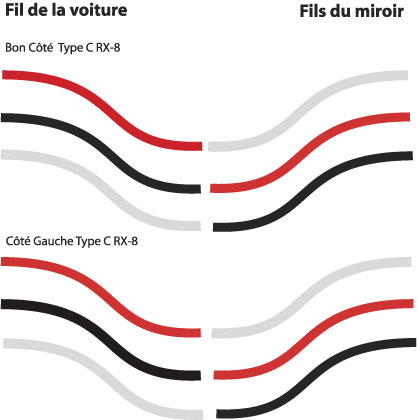

;) Pour le branchement electrique
Chauffeur = bon coté
Passager = coté gauche
Connecté avec des fiches très fines sur la prise existente .
Fonction motors + clignotant ( perte de la veilleuse , à l'ouverture)

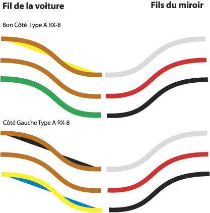

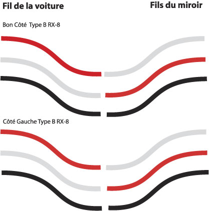

Non je n'ai pas coupé les files "Connecté avec des fiches très fines sur la prise existente " Attention , le joystic gauche-droite n'appréçie pas les courts circuits ! D'autres shèmas de cablage , suivant l'année ou les pays !

Message par tomi81 »
Et le dernier ;)
Uploaded with ImageShack.us
