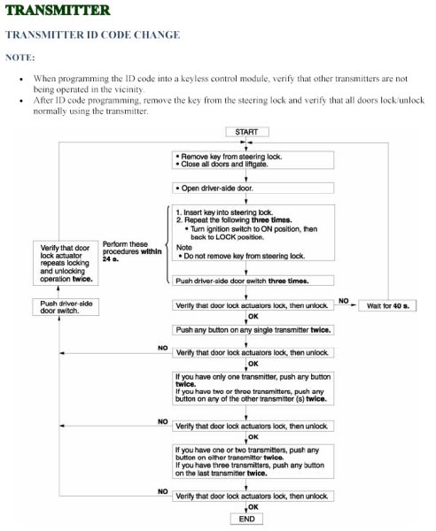

Hello, je n'ai jusqu'à présent pas réussi à activer cette télécommande.
La manip, pour rappel, est la suivante :
1 sit in car
2 open driver door
3 put the key in move it
to lock to on
to lock to on
to lock to on
theres a small button in the door jam with a rubber stopper on it press it 3 times
now check that the door buttons still work and lock and unlock the doors.
then press any button on your key fob twice. now be patient cuz it takes like 5 seconds for it to first work.
MAKE SURE YOU DO THIS ALL QUICKLY!!!! 30 secs and under.
http://www.rx8club.com/showthread.php?t=43873
Je viens d'essayer hier, ca n'a pas fonctionné. J'ai bien le block deblock des portes, mais rien ne se passe avec la télécommande et ce malgré le changement de piles.
