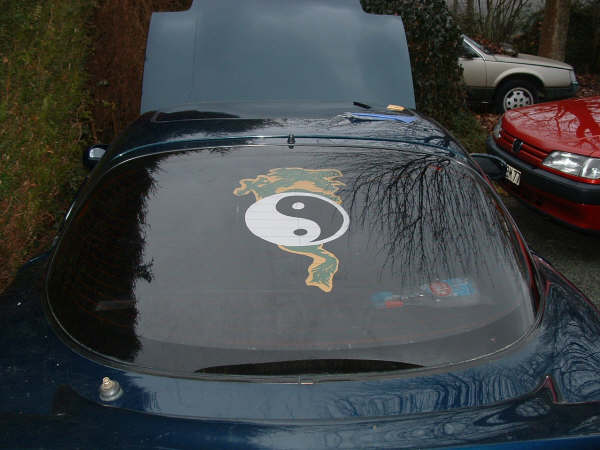

RX Ying yang 01.jpg (34.68 Kio) Consulté 3208 fois
