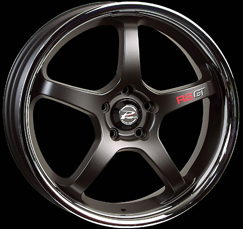

Bonjour à tous je viens juste de prendre reception de ma 8 mais les jantes d'origine me semble un peu triste et j'ai flashé sur les jantes parotech Black Vampire en 18" mais le problème c'est que d'un magasin à un autre on me dis oui tu peux les monter et dans l'autre on me dis que c'est impossible !!!! Est ce que quelqu'un pourrais me venir en aide svp !!
black vampire.jpg (51.14 Kio) Consulté 5697 fois

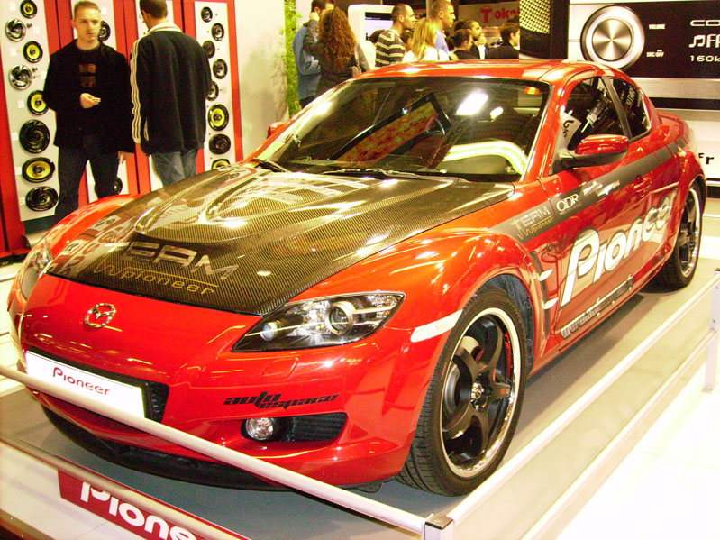

bon je suis de repos aujourd hui mais comme je suis bon prince (et que moi aussi je n aime pas attendre ) j ai téléphoné au gars qui s' occupe des jantes alu chez moi et ....
il vient de me rappeller et tout est ok( de memoire ma t il dit elles sont montées sur la 8 pioneer au salon )
8x18 ET40 pour la RX-8 elle est au catalogue et confirmé par le fournisseur au telephone et en plus ils l on en stock :D
sans indiscretion tu les touche à combien je peux peut etre te faire un tarif ;)
Personne n'a cité "l'expression magique ?" :??:
5 X 114,3
Et si en plus, c'est du 8X18 ET40, alors ça roule ! :yeah: ;)

Au fait je viens juste de voir que lesjantes que je veux sont en 7,5X18 ET40 mais la largeur de 7,5 c pas un peu juste pour la 8???
MISTER_PORTUGAL
Messages : 2349
Message par MISTER_PORTUGAL »
Alors, ET40 va te faire sortir un peu la jante vers l'extérieur mais le 7,5" est pas joli.
Tu vas avoir les jantes plus étroites que celles d'origine...ce que fait pas beau. :(
Echap RACING BEAT
YaRiX8
Messages : 2935
Message par YaRiX8 »
7.5x18" ET40...
...tes jantes vont "ressortir" de 4mm par rapport les jantes d'origine. Sur le côté ca va être un poil mieux, mais si tu regardes la voiture par derrière tu remarques que la largeur est inférieur.
Bref...ca va encore, même si c'est pas le meilleur des choix.
Par contre j'ignore si des 225 vont sur du 7.5" :??:
MISTER_PORTUGAL
Messages : 2349
YaRiX8 a écrit :
7.5x18" ET40...Par contre j'ignore si des 225 vont sur du 7.5" :??:
Oui, ils vont mais le pneu va "gonfler un peu"...il va etre plus haut.
Je parle bien sur, des pneus 225 x 45 x 18. ;)
