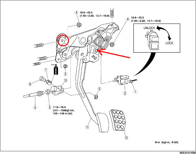

Patte gauche du bloc pédalier d'embrayage. (photo GSM)

En tout cas, merci Tertou pour ton explication claire agrémentée d'un dessin plus que parlant.
Ca pourrait en aider plus d'un sur ce forum. Alors merci :merci:

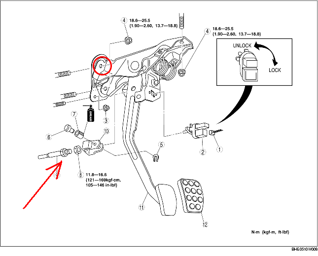

pour modifier l'allonge c'est cette vis ? :??:
Non, cette vis là c'est pour ce que j'ai appelé la course libre.
Mais quand tu modifies l'allonge, tu dois aussi rectifier la course libre. ;)

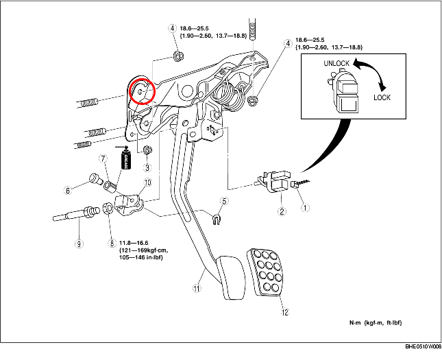

L'allonge, c'est là.
Mais il faut faire attention de corriger la butée si on augmente l'allonge, pour éviter de forcer l'embrayage.
