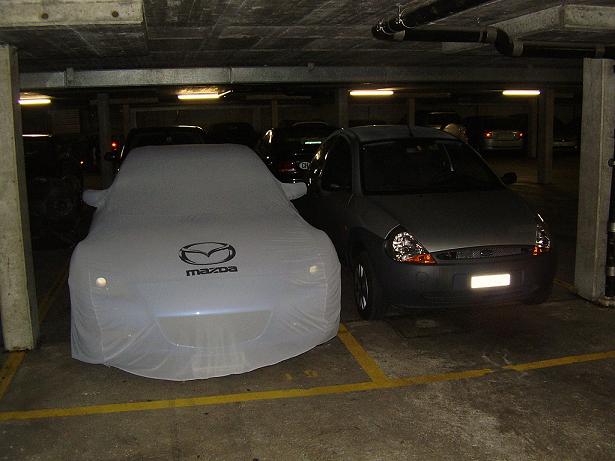

Cette année j'ai décidé d'arrêter la RX8 pour tout l'hiver...plus de neige et surtout plus de sel pour ma belle...
Je suis quandmême triste à l'idée de la laisser comme ça 4 mois minimum :'(
Mais juste à côté ma super Ford Ka V12 550CV :cool: :D
Juste pour info voici la "procédure" YaRiX8:
1) Nettoyage de malade 3heures...dehors, dedans, au dessous et aussi dans le moteur...la folie!!
2) Pression pneus 3bars
3) Debranchement batterie (-)
4) Réservoir essence moitié rempli (ou moitié vide)
5) Vitres AV légèrement baissé pour éviter condensation et garantir un minimum de circulation d'air
6) Couverture
Si vous avez d'autres trucs à me dire...faîtes donc les amis...
