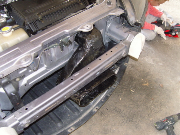

julien 09, m'ayant donner l'inspiration (enfin plutôt re amemiya)
et au vue des photos de julien, j'ai décider de fabriquer mon admission dynamique.

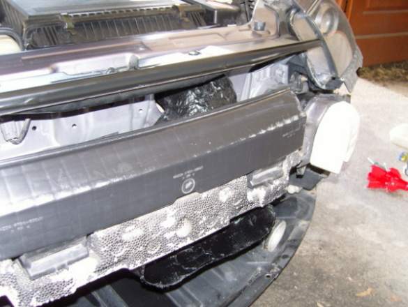

donc premier travail, démonter le pare choc, et supprimer le manchon extérieur la ou va ce greffer l'admission dynamique.
ensuite faire un gabarit, oui car pour moi plus facile de faire un gabari a usage unique.
a titre d'info le gabarit a été réaliser avec de la gaine aluminium, et du carton le tout recouvert d'adhésif type chatterton.

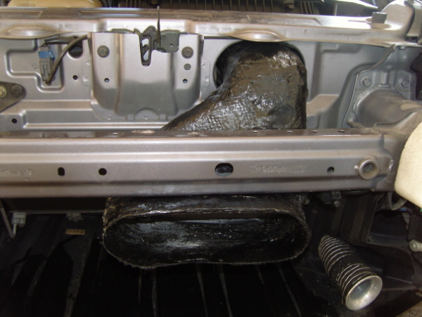

une fois le gabarit exécuté, et les essai de mis en place ok, j'ai fibré, puis résiner la pièce.
soyer indulgent sur l'étal de surface extérieur, c'est l'état de surface intérieur qui est (propre).
la pièce n'ayant aucun but décoratif( invisible après montage) je l'ai fait a l'économie.
voila quelques photos du montage,
noter quand même, que ce montage, nécessite la pose de la plaque minéralogique au bas du pare choc, ainsi qu'une découpe intérieur de la grande grille dans sa partie haute (a la dremel) a la limite du longeron .

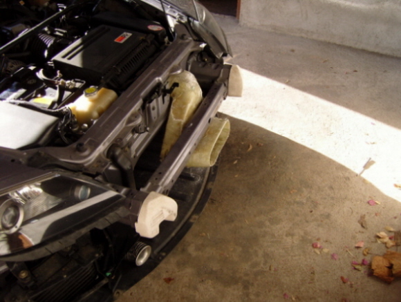

voila la piece fibré, et en place, a ce stade j'ai verifié que tout ce remontait.
piece finaliser, en place , pret pour remontage

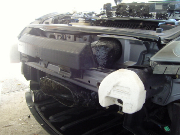

fixation de la piece dans sa position definitive.

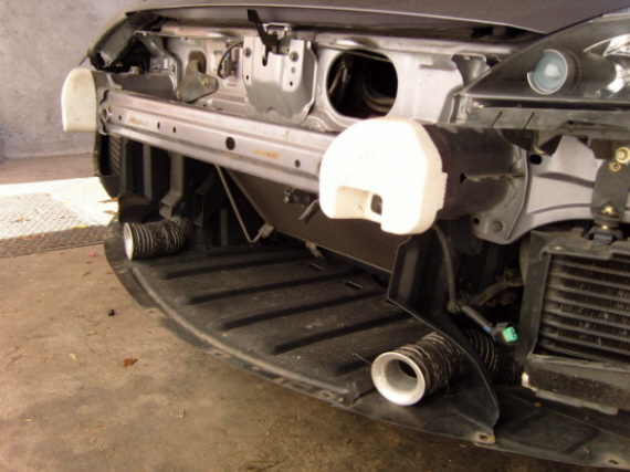

les autres.cela concerne le remontage des longeron, et piece de protection.
toutes les piece de protection sont en place
a titre d'info, l'entréé de la boite a air fait 100 mm, l'entrée de la bouche d'admission, fait 250 mm.

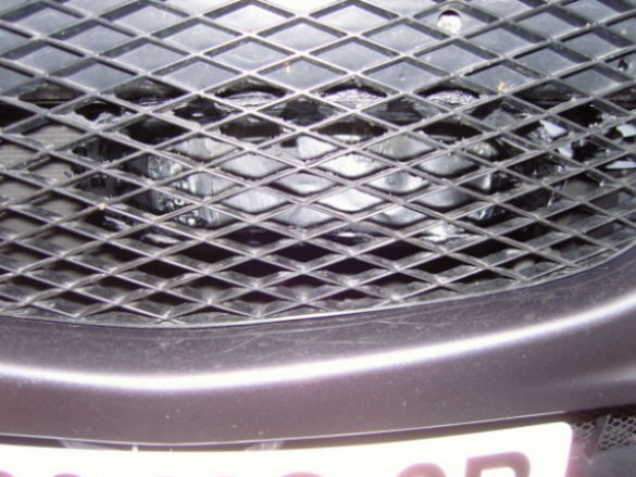

l'admission vue une fois le pare choc remonter

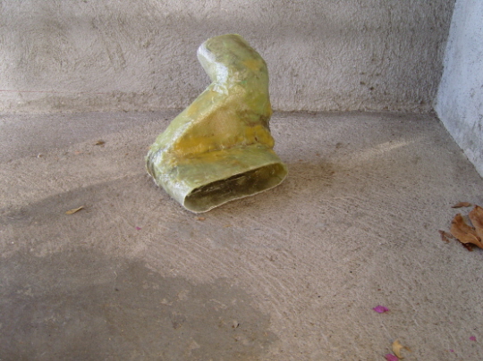

tu ma devancé :D beau travail et bravo ta économisé 400€ pour le meme resultat , moi je pense le faire avec un tube PVC de plombier et lui faire prendre la forme en le chauffant. ça a l'air quand meme un peu dur a réaliser , ta pas galéré pour sortir le moule ?
bonjour :salut:
alors pour le moule, je n'est pas galeré car il etait en carton.
je te deconseille de partir d'un tube, car (je pense) pour avoir un effet, l'admission doit etre en forme d'entonoir(pour crée un effet venturi) donc si tu par d'un tube, il faut que la section du tube augmente.
par contre tu peut utiliser le tube et le coude, mais j'ai peur que tu sois gener avec le coude.
voici une petite photo de la piece demoulé, et pas encore choucrouté.
pour ma par j'ai utilisé de la gaine aluminium, une pour l'entré, deux (mis a cote) pour avoir la section de la bouche.
a plus :salut:

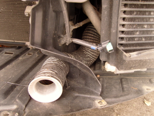

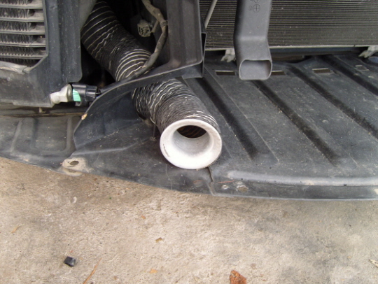

ce sont bien les manchon pour refroidir les freins, ils font 76 mm, et devant j'y est mit des cornet alu, juste pour le coté propre.
je sais yaya, ce serai bien, mais pour cela il faudrait que je moule , mon manchon, et ça c'est une autre paire de manche.
peut etre qui s'ait.
voici une photos des deux manchon de freins, j'avais d'ailleurs ouvert un post sur les manchons.
a plus :salut:
