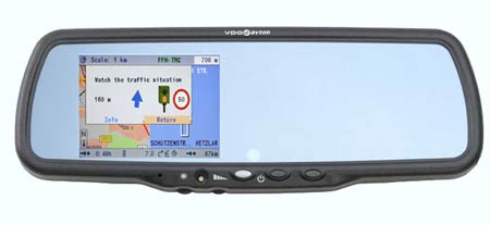

il y a aussi le retro vdo dayton ! :yeah:
