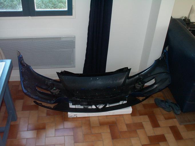

je viens de finir de placer mes grilles de protection...voilà quelques photos ;)
donc bien sûr démonter le PC et le mettre dans le salon aprés négociations :D , c'est plus facile pour travailler et en ce moment il fait plus chaud dedans :cool: ( en plus dans mon garage j'ai pas la place :( )

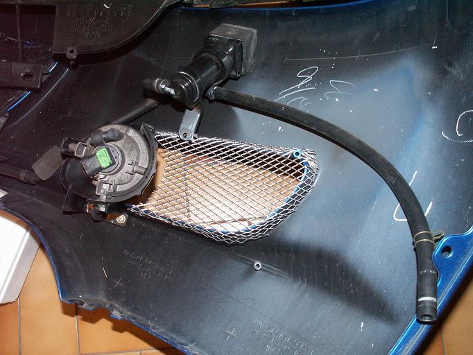

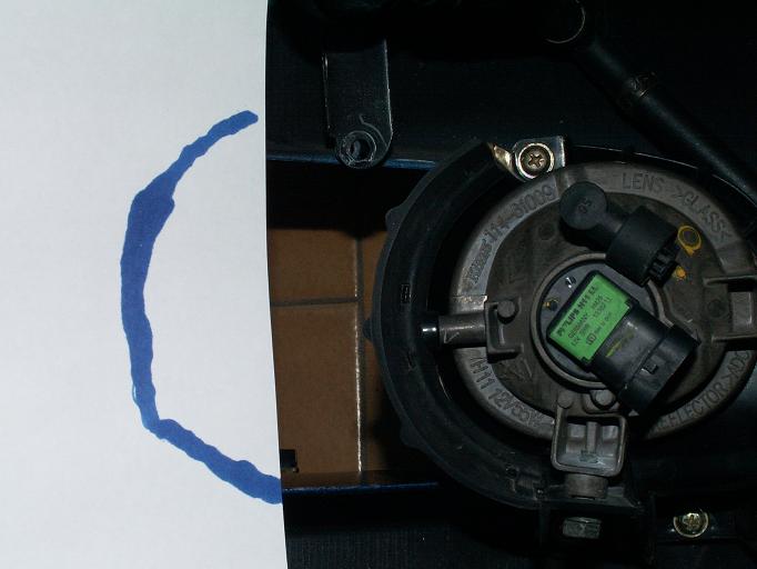

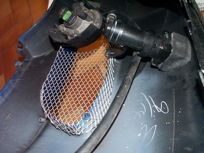

pour découper la forme des anti-brouillards je me suis servi du cache en plastique comme sur la photo....vous pouvais tracer directement sur les grilles en les plaçant sur ces caches, j'y pense à peine maintenant en écrivant ce topic :oups:

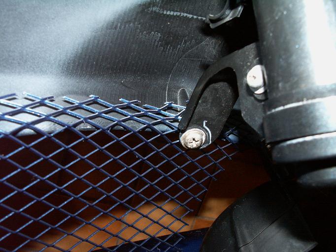

ensuite défaire la vis qui attache les laves phares, si vous n'avez pas de lave phares trouvez une vis adapté au trou elle servira à tenir la grille.
puis replier la grille sur les bords.
une grille non peinte à ce stade permet de ne pas abimer la peinture en pliant :D

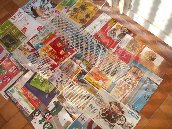

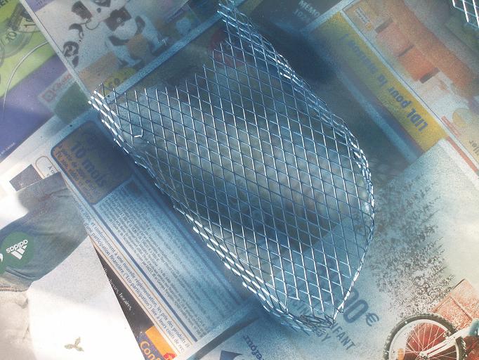

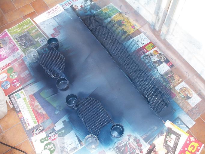

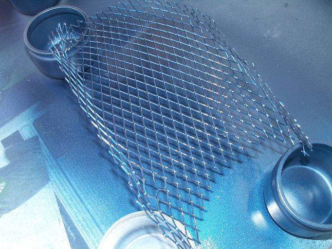

donc j'ai choisi le "bleu de chine" pour rester dans le :yeah: bleu :yeah: mais bleu marine pour que la grille ce vois moins ;) en plus on trouve cette peinture dans tous les magasins auto , pas besoin d'aller chez mazda et attendre une semaine pour avoir de la winning blue :p .
2ème couche
2ème couche
1ére couche
1ére couche
Dernière modification par Yaya8 le 14 déc. 2006, 15:11 PM, modifié 1 fois.
et le vernis

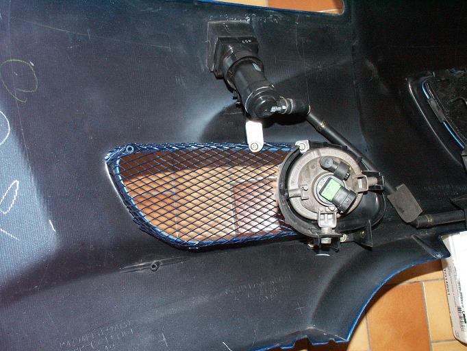

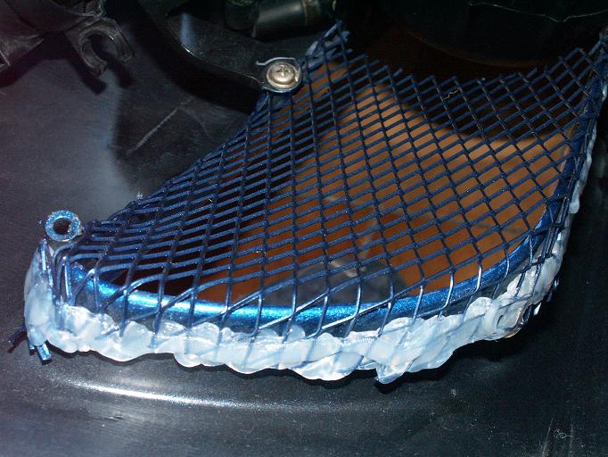

replacer les grilles et remettre la vis des laves phares ... la grille tien déjà :yeah:

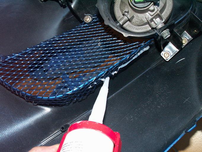

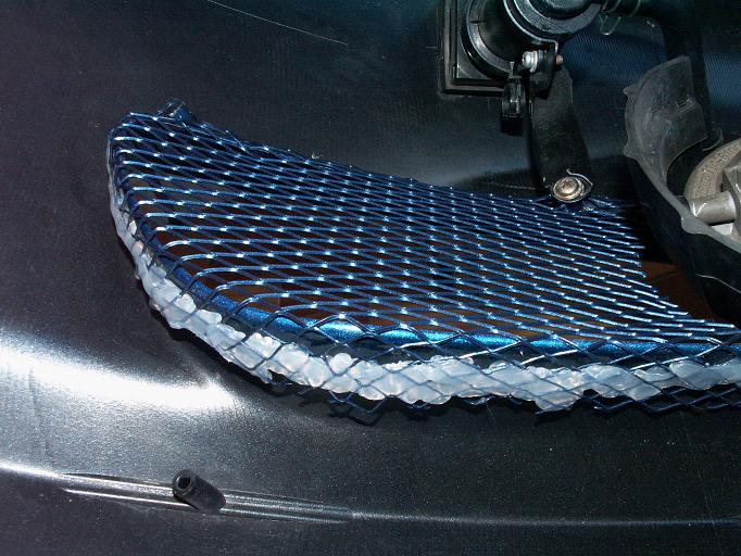

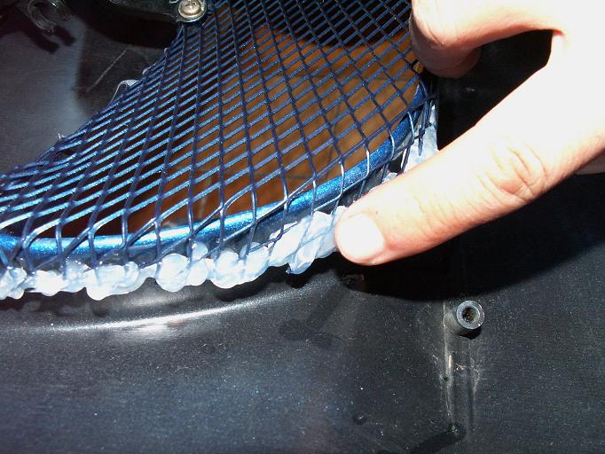

reste plus que le silicone pour ne plus que ça bouge . je me suis servi de silicone pour l'aquariophilie.
pour lisser le silicone il suffit de se mouiller les doigts avec de l'eau et du liquide vaiselle moumoune.
et voilou
