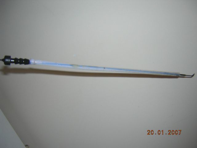

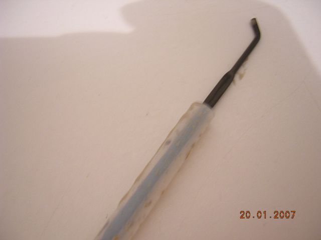

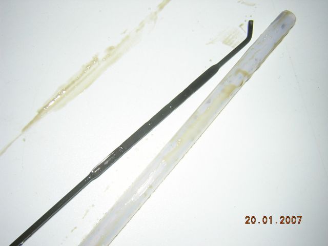

Ca y est, la jauge est installée, ça marche vraiment nickel. En fait c'est tout bête, il s'agit d'un tube plastique transparent qui entoure la jauge sans aucun contact avec elle, donc la mayo se met sur ce tube plastique, et l'huile bien propre reste sur la jauge elle-même. Voilà, sur ce je vais rajouter de l'huile...

  • la solution du tube plastique n'en est pas véritablement une si le but recherché est le traitement du phénomène. Ce tube permet simplement de pouvoir lire le niveau d'huile sans devoir essuyer la jauge jusqu'à ne plus avoir de dépot. En fait le tube permet de séparer les dépots solides et l'huile fluide, de sorte que le niveau soit visible sur la tige. Avec un chiffon on y arrive aussi.

Si les photos de la jauge d'huile sont de ta voiture, alors tu as la version décrite dans le Service Bulletin, et tu n'as pas besoin de la changer. Par contre, le tube en plastic blanc doit rester dans le fourreau de la jauge, et pas sortir avec la jauge!!
Fabrice
