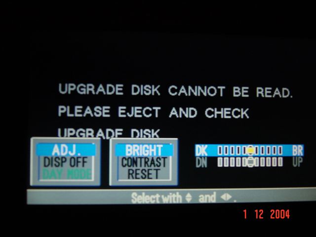

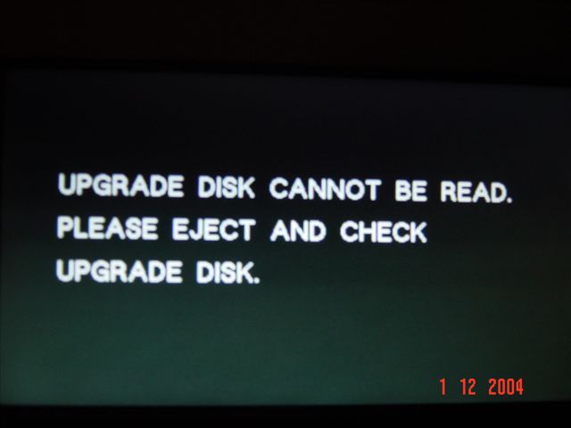

je n'ai plus l'accés à ces pages , l'écran est noir avec les mentions:
UPGRADE DISK CANNOT BE READ
PLEASE EJECT AND CHER
UP GRADE DISK
Exist t'il un cd de démarrage comme un PC formaté , pour relançer le lecteur ?? Voici plus d'un an que je possède ma 8 (14-11-2003 ) ,livrer avec un seul disque Merçi de m'informer si je dois réclamer ce CD à mon agence MAZDA

Oui, ta version soft doit poser un pb en cours de chargement.
Les dealers ont des DVD d'upgrade originaux.

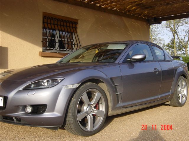

Sympa tes etriers rouges. As tu d'autres photos ??

marco_fripon
Messages : 354
Inscription : 19 nov. 2004, 15:34 PM
Localisation : Paris (St-denis), France
Message par marco_fripon »
:salut: tomi81 !!!
c'est sympa tes protections.... c'est très courant aux US et australie... tu les as eu ou???? y en a aussi pour l'arrière?
c'est sympa pour protéger contre les connards qui se garent à paris et te font systématiquement les boucliers peints ! :p ! LOL

Sympa le petit becquet sur le coffre !
Cela ressemble a du US import ?

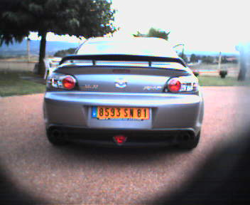

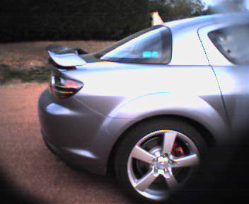

designe
Message par tomi81 »
Soutien- gorge RX8 8G-K010-0000 de Mazdatrix .com 97$.20 + 68$ embarquement . ( Californie ) Aile Wing Extension de CTD Allemagne, 420£ inclu transp non peint Je joints photos A+
tomi81
Messages : 2029
Localisation : Midi Pyrénées
blèm
protège des gravillons et du goudron en été ,
protège gravillons et goudron  (ne pas laisser au lavage ) altère la peinture
capturées 2004-12-1 00001.JPG (31.54 Kio) Consulté 4587 fois
capturées 2004-12-1 00000.JPG (23.16 Kio) Consulté 4587 fois
