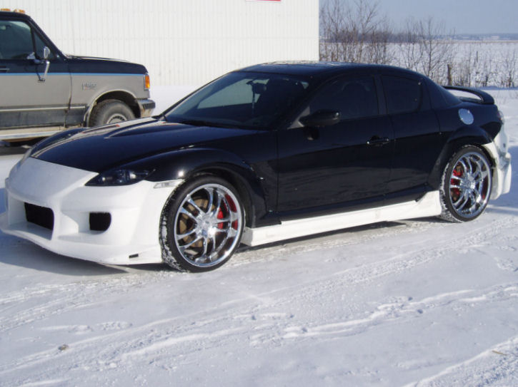

je vien du quebec et je possede une rx8 j'ai pas toucher a la mécanique encore seulement au body et jaimerais avoir des conseils quoi faire!

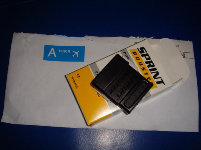

Pour y donner plus de pèche :SPRINT BOOSTER , c'est fabuleux (vite positioner et pas cher)

je veux bien mais tu va pas gagner grand chose :??:

avec ton sprint booster tu gagne combien?
et pour quelle prix?

tomi81 a écrit :
:salut: pat25rx8
Ca, ça augmente l'impression de puissance en début d'enfoncement de la pédale d'accélérateur ( plus grande ouverture papillon à enfoncement égal ), mais en aucun cas la puissance maxi :non:
Cela peut même surprendre d'avoir "tout tout de suite", quite à être ensuite frustré sur les gros enfoncements de pédale qui n'amèneront rien de plus ( un phénomène rencontré d'origine sur les VW R32, certaines Renault V6 et épinglé dans le Moniteur Automobile). Mais bon, il en faut pour tous les goûts..... ;)
http://www.rx8france.com/forum/ftopic6471-0.php
Essaie avec Yaya8 cet aprés midi , atteind 190 km/h sur un kilométre en cote sur une quatres voies (Allemagne) , il n'en revenais pas du coup de pied aux fesses en quatrième . Le prix c'est 205€ et si vous n'y croyaient , acheter un turbo à 3000€ :p

en effet , je pensait qu'il n'y avait pas trop de changement en troisiéme et en quatriéme, mais non...en quatriéme on est aussi collé au siége :oh:
bien sur le sprint booster n'augmente pas les chevaux :oups: , mais le couple n'est plus le même...
tous le monde se plaint du manque de couple, donc là c'est vraiment mieux, après , au niveau technique , je n'y comprend rien, mais de là à dire qu'elle ressemble à la clio V6 phase 1 qui a été raté !!! :oups: :p :redcard:

bon, puisque personne ne l'a encore dit et bien c'est moi qui vais le faire:
le bodywork sur ta 8 est absolument splendide :merci: ... donc BRAVO :clap:
