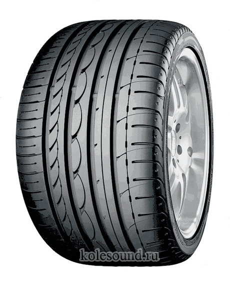

Salut à tous,
Je dois changer mes 4 pneus et j'hésite sur l'achat. Quelqu'un a des YOKOHAMA AVS SPORT V103? J'ai regardé un peu sur le net mais je n'ai pas vu grand chose à part que c'était la monte d'origine des 997 ce qui laisse présager des pneus qui peuvent inspirer confiance.
J'ai regardé sur PneuOnline, 123pneu, etc... et je trouve pas mieux en rapport qualité prix 169€ hors pose c'est correct.
Quelqu'un peut me donner son avis sur celui-là ou alors si vous avez de meilleurs plans je suis preneur car changer les 4 en même temps, oups...
Merci à tous,
Alex

alors les v103 de ce qu'on m'a dit ont un grip de fou furieux mais alors par contre faut y mettre le prix et tu laisse environ 3kg de gomme a chaque tour de roue ( :D )

et il n'y a pas de mystère, si ça tient la route, c'est que c'est de la gomme tendre donc usure rapide. J'ai du eagle F1 sur une autre voiture et c'était vraiment un pneu de folie... mais tendre...
Ce qui m'énerve c'est mes pneus à l'avant ils ne sont pas si usés que ça mais j'ai des vibrations à l'avant et apparemment ça viendrait des pneus qui sur RX8 mais aussi sur Mazda 3 et Mazda 6 s'usent plus rapidement à l'intérieur ce qui durcit le pneu et provoque des vibrations !!! mais bon ils ont 40000Kms donc bon c'est peut être normal.
