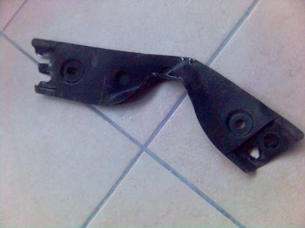

Bonjour à tous,
Voilà en partant de chez des amis, en passant au niveau du portail, le dessous a accroché l'attache metallique au sol du portail...
Je pensais que ca passerait juste mais pas du tout. Je me suis arreter juste apres et je crois que j'ai plié la barre en forme de croix (la ligne d'echappement passe juste au dessus il me semble) mais impossible de voir en detail.
On repars et là... bruit tres grave de l'echappement sur tous les rapports des que l'on relache l'accelerateur ou que l'on reaccelere à bas regime, je crois que la barre pince legerement l'echapppement... :(
Demain direction le garage pour voir plus precisemment.
Certains d'entre vous ont deja accroché le dessous ?? et si oui gros degats ou pas ?
Merci, je vous raconterai la suite

:salut: Fait une recherche sur le forum avec portail en mot clef, je fait partie de ceux a qui c'est arrivé, bilan la plaque de protection a changer et rien d'autre, j'ai eu de la chance

Oui ca c'est clair pour la plaque par contre le bruit au niveau de l'echappement c'est plus preoccupant...

:??: Salut, ca fait un moment je n'ai plus souvenir du prix (je pense dans les 40 euros), par contre si tu la commande méfie toi il y en a 2 sous la voiture et bien sur pas identiques, le garage de valence m'avais commandé la mauvaise.
Pour l'echappement il y a une bride maintenue avec des ressorts, soit elle est tordue (le plus vraisemblable) soit avec de la chance décalée (mais je n'y crois pas), faut regarder dessous

ca y est je suis allé voir dans un garage mazda suite à l'accrochage de la butée de portail. Elle faisait un bruit sourd à bas regime et beaucoup de vibrations. Ils l'ont monté sur le pont sans tester le bruit sur la route à coté...
la plaque etait bien pliée (cf photo). Ils l'ont démonté, je la changerai certainement vu le prix.
Par contre, ils ont dit que le cata etait un petit peu fissuré. Moi j'ai rien vu bon j'y connais rien :D .
Le tube semble un poil remonté et touche je pense l'isolant.
Le prix annoncé pour le cata environ 1400 euros TTC.
Je me dit Mer.. 1400 trop cher mais bon si faut le faire tanpis, sauf que lorsque je repars du garage, je n'entend plus aucun bruit :??:
Je teste sur un petit parcours et retourne au garage, entre tps 2 des 3 personnes etaient partis, je discute avec le 3eme qui me dit "a ta place je changerai rien du tout, c'est surement juste les vibrations qui donnaient cette sonorité dans l'habitacle".
Un sourire revient sur mon visage, je ne changerai rien du tout puisque la voiture a retrouvé la meme sonorité d'origine. Il m'a dit juste de peut etre redecaler le tube pour eviter qu'il touche l'isolant et remettre la plaque et encore, et c'est tout. Oufffff

:salut: Accroché également , 1 fois;) . La traverse se redresse facilement ,à l'aide d'un marteau , un petit coup de peinture et ont remontent les quatres boulons;) :cool:

:non: Pas rabaissé pour moi, mais apres la butée le sol était en pente et ca a suffit pour tordre la plaque (tout pareil que celle en photo :D )

Ne change pas le cata du moment que ça fonctionne. De toute façon au moindre defaut de polution tu as un temoin qui s'allumera. Dans le doute
evite de changer une piece qui ne debouchera pas sur une panne immobilisante...

Je ne changerai rien c'est clair d'autant que pour confirmer mon avis, je suis allé dans mon garage habituel Mazda au grand lancy mardi. Et ils n'ont rien vu du tout, aucun soucis sur la ligne...garage francais de mer.. avec facture de 1400euros TTC et pourtant je suis francais :D
