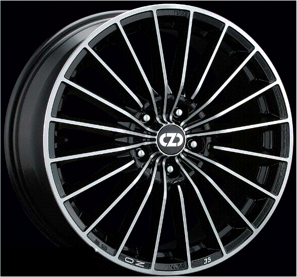

La 1ere jante est une OZ 35 anniversary

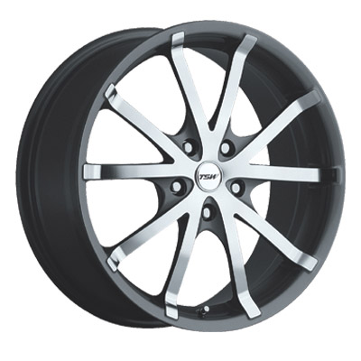

La 2ieme est une TSW Rocket 5

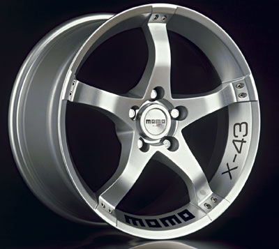

La 3ieme est une Momo X-43

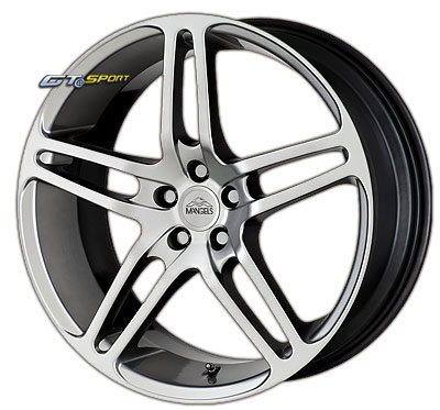

J'ai alors pris des jantes Mangels 18"/8" ET 40 pour que la jante soit légèrement plus déporté que celle d'origine sans mettre de calle...(les calles pour moi font forcer les roulements pour rien.)
