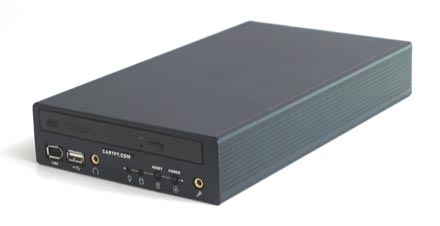

lolo.theo02
Messages : 269
Inscription : 21 nov. 2007, 12:52 PM
Localisation : Ognes 02
Message par lolo.theo02 »
RX8 - 192cv - Brilliant Black
ImageDAMIEN (TITI51) tu nous manques déjà ........ BRULE LA GOMME ....... PAS TON AME !!!!!Image
corrosion
Messages : 268
Inscription : 02 sept. 2007, 01:20 AM
Localisation : Lyon
Message par corrosion »
PAs mal le pack pour debuter l'install. Il reste l'alimentation, les cables, le kit pour l'ecran et la liscence windows....
c vrai que pour gerer sa bibliothèque autant vidéo que musical c le top. Mais bon le plus etant l'installation....
lolo.theo02
Messages : 269
Tu as des solutions toute faite.
http://www.minipc.de/catalog/il/779
Moi je cherche a installer mon écran tactil dans ma 8. Mais je veux une instal propre ou l'écran s'intègre dans la planche du tableau de bord. Je cherche une console d'adaptation pour ma belle dans le même genre que dans une 231CV. Si vous avez des infos je prend....
