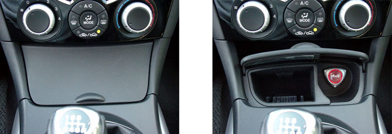

Hello tout le monde, je suis tombé un peu par hazard sur cet accessoire... :cool:
Est-ce que quelqu'un à déjà vu ca ? Ou vient-il monté ? Prix ?... :??:

Kit de démarrage : START BUTTON KIT
En résumé : bouton de demarrage du moteur, pour conduite a droite uniquement.
En vente sur www.japanparts.com

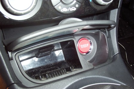

deja débatu il quelques temps certains on reussi a l incorporer a la place de l' allume cigare

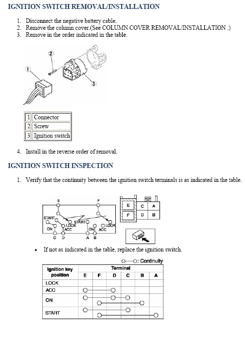

je déterre ce topic pour la simple et bonne raison que plusieurs personnes me demandent comment j'ai monté le mien.
c'est très simple a monter.
contrairement aux légendes urbaines, il est inutile de tourner la clef pour démarrer la 8.
il y a 2 montages possibles :
  • laisser le fonctionnement de la clef de contact normal, vous pouvez donc démarrer le véhicule a la clef OU au bouton
  • supprimer le fonctionnement du démarrage a la clef, et n'utiliser que le bouton pour démarrer (ce que j'ai)
il suffit pour cela :
  • d'un bouton start (type s2000 ou autre, en vente sur ebay et autre).
    un relais est inutile, il n'y a aucun ampérage dans le câble Ignition, c'est un câble de commande uniquement, et il est lui même relié a un relais..
  • d'un peu de câble
    et enfin choisir un emplacement. pour ma part, a la place de l'allume cigare (je ne fume pas)
dans le cas du fonctionnement en mode bouton start uniquement, il suffit de mettre la clef dans le neman, la tourner pour alimenter le tout, bref, mettre le jus, et ensuite appuyer sur le bouton.
ci joint le schema de câblage
en reliant le câble de la prise F au câble de la prise A, on déclenche l'impulsion de démarrage.
il suffit de couper le câble de la prise A, de le relier au bouton, et de relier le câble de la prise F (sans le couper, en faisant une dérivation) au bouton. si vous souhaitez garder le mode démarrage a clef d'origine en plus du bouton, il suffit de ne pas couper le câble de la prise A et de le relier au bouton via une dérivation.
pour accéder a cette prise, il faut passer sous le volant. Pour passer les câbles, il y a largement la place entre la console et le volant.
voila, en esperant que cela serve
;) tres bonne initiative uhspc, c'est ludo qui va etre content!! une nouvelle babiole a installer dans son "cockpit" :cool:
pour l'allum' cigare, le diam etait pile poil le meme???? :??:
