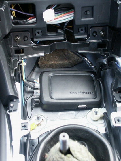

J'ai finalement investi un peu + dans le kit HCB30 de SonyEricsson, c'est un boitier Bluetooth que tu intègres qqe part dans la voiture et que tu peux soit raccorder à un HP externe fourni ou le raccorder à l'autoradio (C c'que j'ai fait). Avec l'avantage de pouvoir "linker" jusqu'à 5 natels dessus (p ex, moi j'ai mon phone privé et professionel et si on m'appelle sur l'un ou l'autre, je peux répondre d'un click)

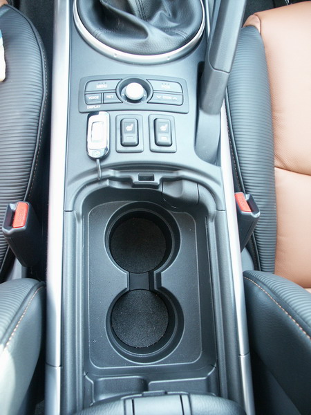

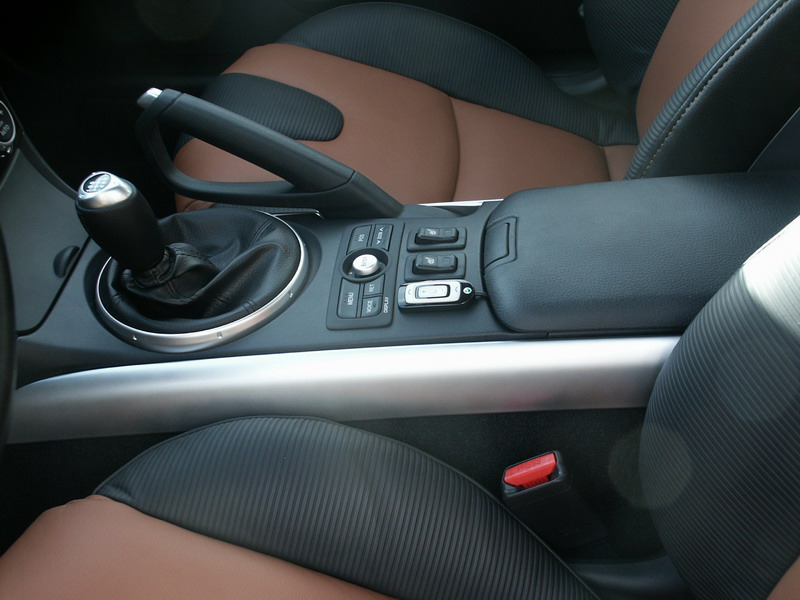

Commande déportée
Commande déportée
Beau boulot quand-même... ;)
C'est toi qui a fait l'installation Gaz ?

Oui après qques heures de transpi et la Rx n'avait que 2 semaines :cool:

J'ai fait pareil que toi Gaz, juste que j'ai opté pour la version HCB-300 de Sony-Ericsson. :D
Et j'ai mis le boitier de contrôle derriére la boite-à-gants, mais je ne l'ai pas encore branché sur le système audio.

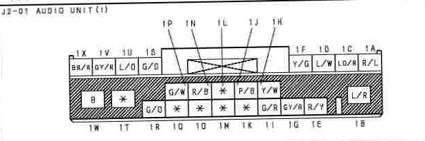

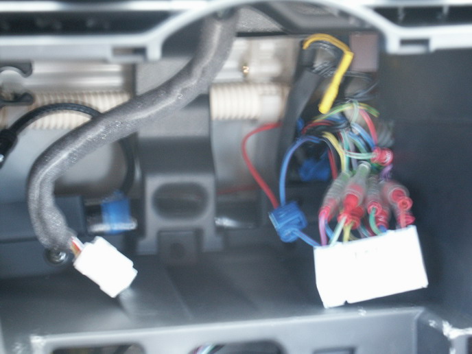

C'est la tâche la + pénible. Afin de pouvoir, si besoin est, renlever mon kit mains-libres, j'ai mis des fiches mâles femelles étanches aux câbles que j'ai coupés et j'ai également remplacé le connecteur ISO du kit bluetooth avec ces mêmes fiches.
Pour le mute, j'ai préféré l'actionner "manuellement" depuis le bouton du volant sachant que le kit lui même baisse le volume de la musique même si le Mute n'est pas raccordé.
Les 8 fils en haut du connecteur sont les +/- des 4 voies des HP. Sur la deuxième photo (trouble, je sais) le fil bleu et rouge avec dérivateur est si je me rappelle bien :??: le + contact, qui met en service le kit mains-libres.
Un point TRES important est de faire une bonne mise à la terre (masse) :yeah:
