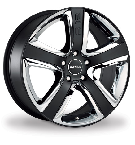

la radius est super top je trouve...................
JANTE RADIUS R12.jpg (47.12 Kio) Consulté 2599 fois
