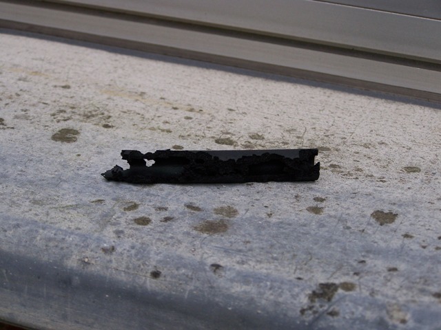

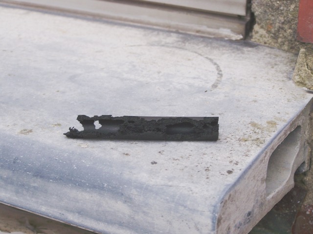

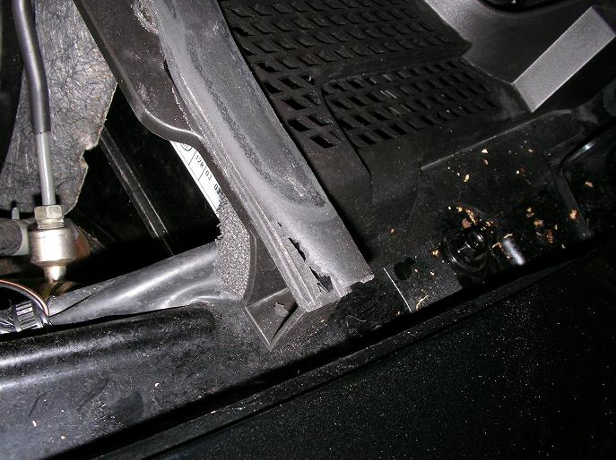

:salut: Jeudi en vérifiant mon niveau d'huile, je jette un oeil sur mon K&N(typhoon) et je constate plein de petits morceaux de mousse aglutiné dans le cône du filtre.(super chiant à retirer ces morceaux :p )

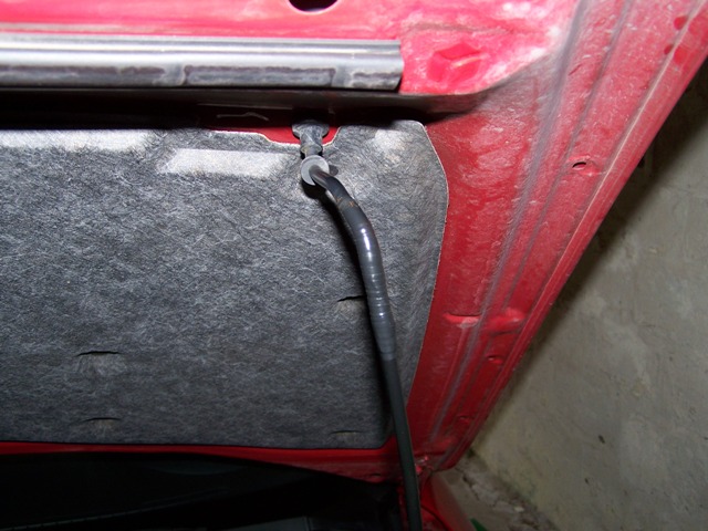

Et puis en regardant un peu partout, je vois la protection de la tige qui tient le capot en position ouverte complétement désagrégée.
voici quelques photos (et ce n'est pas tout!!! :p ).
J'ai mis de la bande adésive pour remplacer en attendant.

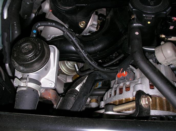

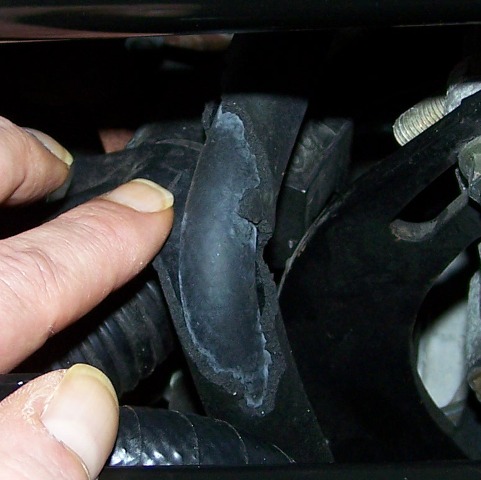

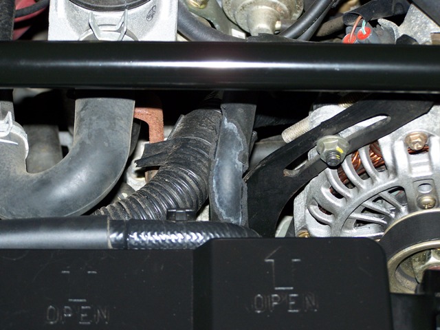

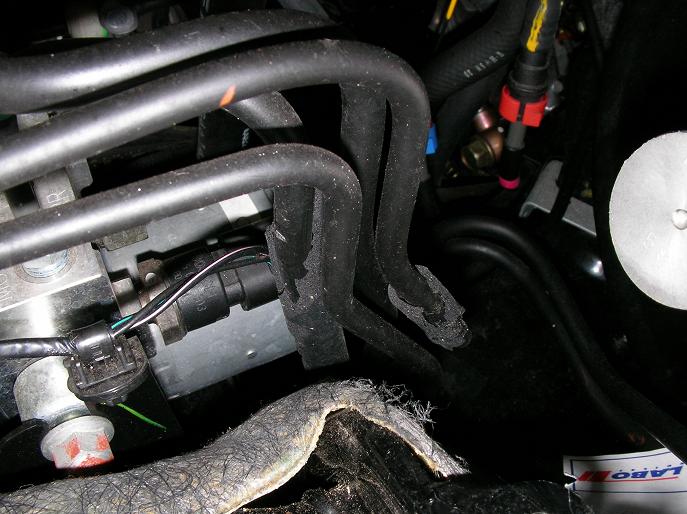

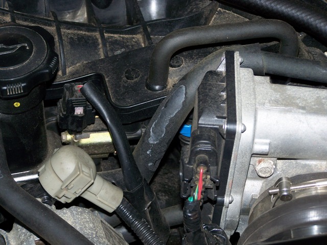

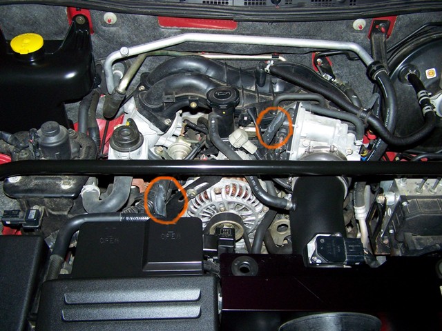

En regardant un partout dans le compartiment moteur, j'ai remarqué d'autres protection endommagées :( :p
Encore des photos, c'est mieux qu'un long discours!!!

toi tas des pb de rongeurs, deja parlé sur un topic ;)
les durites et mousse actuels sont a base de mais selon tous les mecanos que jai consulté qui degagent une odeur particuliere quand c'est chaud.
Pour ma part j'ai acheté du Tunap 398
pour le moment pas de nouveaux degats.
TUNAP 398 :
Protection Rongeurs
TUNAP Protection Rongeurs, est un lubrifiant adhérant longue durée sur une base semi synthétique. Le produit n'est pas nocif mais répulsif pour les rongeurs.
