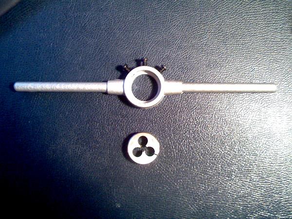

il faut juste repasser une filiaire pour refaire le pas et si c'est leger et que tu n' as pas deux mains gauche :D , tu peux essayer de le ratraper avec une lame de scie a métaux
Personnellement, je repasserait une filière dans le goujon abîmé... jouer de la scie à métaux risquerai de blesser les filets et de les affaiblir.
Je ne me rappelle plus du diamètre des goujons, mais le pas doit être métrique :
Diamètre 10 pas 150
Diamètre 12 pas 175
Diamètre 14 pas 200
Donc pour le choix de ta filière Rotaryman, tu relèves le diamètre du goujon et tu achètes la filière adéquate... à moins de trouver une filière écrou, tu auras besoin aussi d'un porte filière.

voui, mais la va y avoir un probleme , le tourne à gauche y pouras pas tourner à cause des petits freres du goujon :D
et paf,in your face baby.... :cool:
a plus :salut:
Reste alors la solution de la filière écrou...
