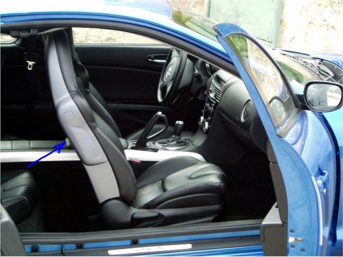

Fallait demander :D
C'est celle là que vous cherchiez ? :??: :D

Ca c de l infos pratique car mon frein à main, meme tiré à donf, quand la voiture est en pente (meme légère) elle part doucement en arriere (ou avant :oups: )
