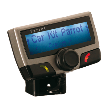

Je viens de recevoir mon kit mains-libres Parrot CK3100
demain installation :D
Je vais le mettre dans le cendrier, je ne sais d'ailleurs pas à quoi ça sert ce truc :??: j'aurai préféré une boite à gant réfrigérée, au moins les
bierres seraient au frais :D
Parrot CK3100.gif (36.79 Kio) Consulté 5882 fois
