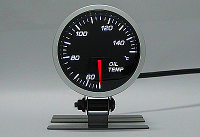

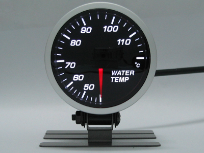

Alors j'ai commandé les manos "black style" écran led assorti au compteur de la mazda. Contact off, écran noir, contact on, aiguille rouge/écriture blanche/fond noir.
Je pense que ce sont les mêmes que les tiens... :??:
J'ai pris:
*** Mano temp huile
*** '' " pression huile
*** " " temp eau
Dis moi, as tu été livré avec tout le necesaaire pour le branchement ou il a fallu que tu commande en + plaque sandwich et autres adaptateur de sonde??? :merci:

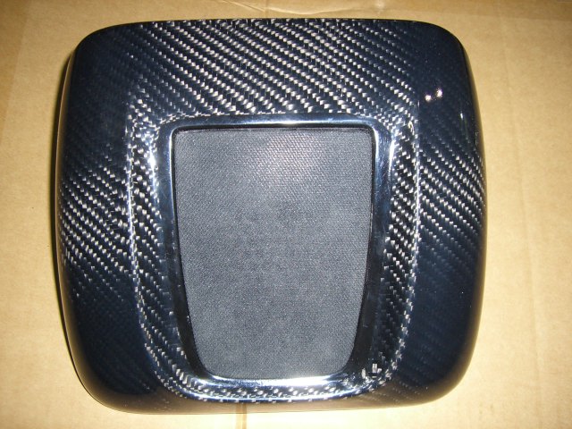

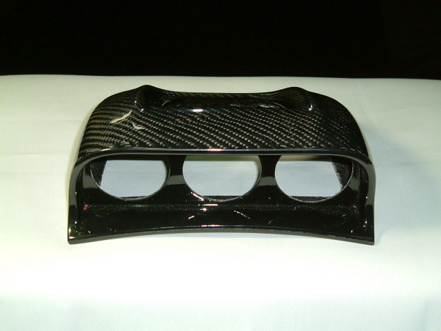

Je comptais mettre la casquette de chez autoexe car je voudrais conservé le medium ainsi que l'écran basculant...
Je compte peindre ce support en noir piano comme la façade.
Mais je me tâte à le faire un alu!!! :??: ;)
Kero tu n'aurais pas un bon lien pour la plaque sandwich et l'adaptateur de sonde???
RX8 passion !
Magnifique pièce!!!! :love:
