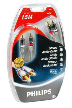

pas évident de les différencier, j'ai vu des super cables à 85 euros sur internet de marque QED (les QUNEX 3) mais bon ça me parait excessif quand même pour un non pro comme moi.
j'ai acheté ça là vite fait pour voir :
Modèle Câble RCA mâle de 1,5 mètre
Particularité (s) Connecteurs plaqués Or 24 carats et blindage en cuivre.
http://www.darty.com/nav/achat/image_so ... g_521.html
c'est du bête RCA bas de gamme qui fait pas 75ohms ?
