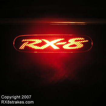

donc quand tu auras démonté le feu stop de la voiture tu devras l'ouvrir ...mais ça je ne l'ai jamais fait
par contre pas besoin de peindre, tu imprime sur du papier transparent et tu met le logo au fond ;)

http://www.rx8france.com/forum/setopic_55-logo.html ;)
tu l'imprimes sur du papier transparent et le rx8 sera transparent
http://www.rx8strakes.com/index.asp?Pag ... ategory=37
