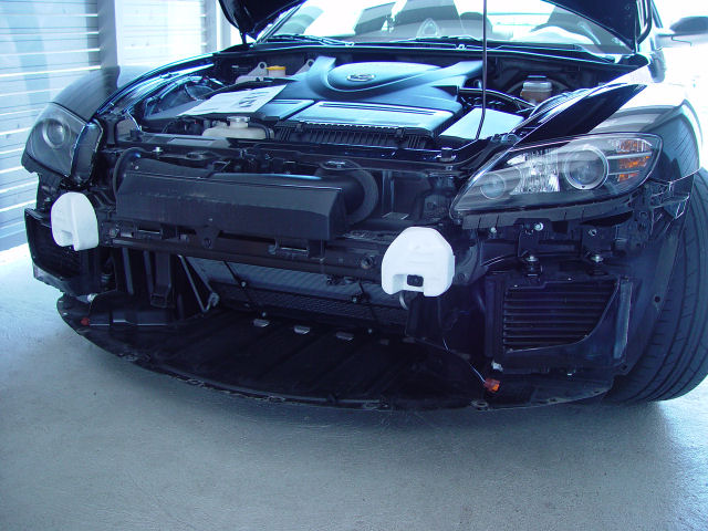

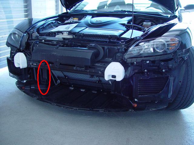

Voila l'admission d'une 192 d'origine, je te rassure sur la 231 c'est la meme chose avec le VFAD en plus, une petite vanne qui se trouve dans le virage du tube d'amissioin, juste avant l'entrée de la boite à air ! ;)
On vois le tube en plastique qui va a la boite à air et la partie "antibruit" en fibre/tissu souple avec tout au bout, un petit cône !
On remarque bien où est aspiré l'air pour le moteur, juste sous le pars-choc !
Les 2 petites bouches d'air qui se trouvent en bas à gauche vont dans un boitier, qui je supose est un boitié électronique, mais je ne l'ai jamais ouvert, si quelqu'un peu confirmer ! :merci:

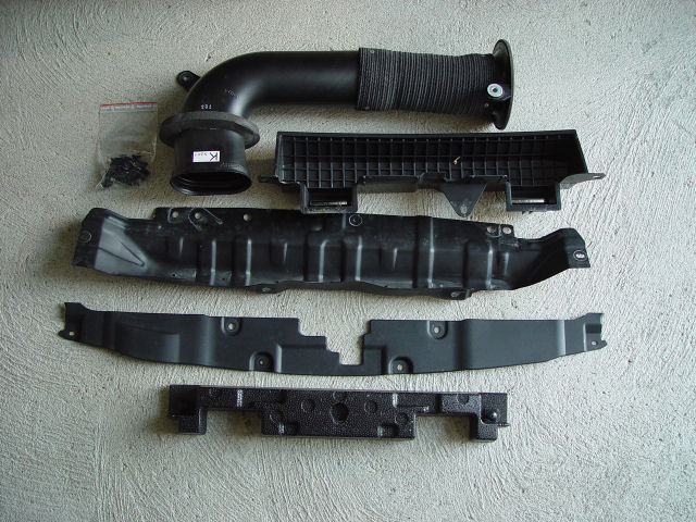

Et voici, les pièces (pas forcément utiles :D ) qui compose l'admission !
Une 192 toujours, mais très peu de différence avec ce que j'ai pu voir d'une 231 :)
Sur la 192, ce qui est bien c'est que tu peu tout enlever ca sans problème !
Et ca en fait du bruit :love: ! (Nosferatu peu confirmer :D )

Pour les 2 petites "pipettes", la plus petite va effectivement refroidir le PCM, l'autre servant à refroidir la batterie. (Et oui, une batterie, ça chauffe)

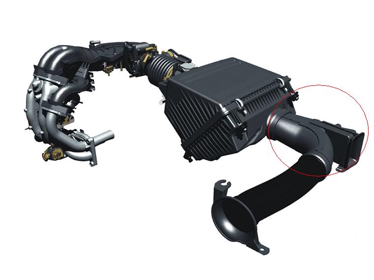

le vafd sert a avoir deux longeur de conduit d'admission pour s'accorder au regime.
le conduit long pour les bas regime , plus favorable au couple.
puis a 5500 ouverture d'une entrée suplementaire, plus courte pour s'accorder au haut regime.
seulement , l'entrée d'air est aussi calculer pour faire le moin de bruit possible.

Le VFAD est la pour éviter le bruit à moyen régime et quand il faut vraiment de la puissance, on ouvre tout !
En tout cas sur ma 192, après supression du tube avant la boîte à air je n'ai rien remarqué à aucun régime... j'aurais presque tendance à dire que c'est un peu plus pechu ! Mais c'est peut-etre un effet du bruit (Bôôôôôôôôp) :love: :yeah:
c'est Ca le Vfad ?
Exact !
On remarquera au passage que la gaine antibruit est plus longue sur la 231 ! et que l'ouverture du VFAD a un diamètre plus petit que le tube d'amission :??:
