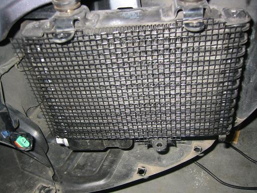

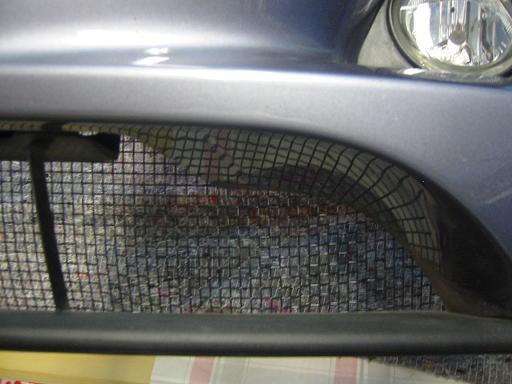

les grille Hymme par exemple tu en as deux que tu met sur les deux radiateur de coté et un qui se met en position 3 pour la partie centrale que tu nomée 2 elle est bouchée par des plastique derrière moi je l'es mise surtout pour protéger mes radiateurs c'est plus important que le look
donc la grille nr 1 :

et finalement le nr 3 ( nr 3 et 1 powered by Hymee) et c'est pas pour faire de la pub :D

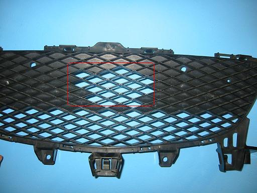

rotaryengine a écrit :
la nr 2 celle que j'ai decoupe :D :
on est obligé de découper chaque petit carré ? y'a pas moyen d'enlever direct la grosse bande de plastoc noire ?
ps : désolé pour le déterrage, je trouve plus le topic avec les photos indiquant les bouts de plastoc à enlever :(
Re: Emplacements des grilles de protection
y a pas une photo ou jmi montre ça en détail ? :??:
Je ne retrouve pas non plus :oups: Viiiiiine au secours !! :D
oui c'est ça que cherche.
Et j'ai cherché pour aller déterrer un sujet de 2005 :oh:
mon topic page 75....si ca peut aider (et si j'ai bien compris ce que vous cherchiez...)
