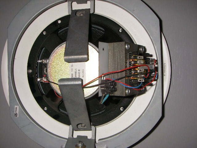

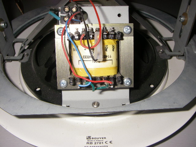

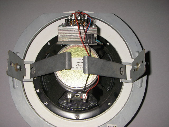

J'ai récupéré des HP à encastrer, je voudrais savoir si je peux virer le petit transfo qui est dessus et les brancher en direct, comme des HP de voiture.
Cf les photos ci-jointes pour etre plus explicite! :merci:

Euh, je suis pas un expert en installation audio, mais pour virer le "transfo" (probableùent un redresseur), regarde quelles sont les spécificités d'entrée et de sortie du transfo.
Une voiture n'en a pas besoin car elle sort du courant 12v continu.
Le brancher en direct sur une installation qui sort du 220v alternatif (ou même du 12v alternatif) va probablement juste cramer l'électro aimant ou le rendre inopérant.

je n'est pas de grande connaissance, mais tes hp, ne viennent 'il pas d'un centre commercial ou un magazin, au quel cas c'est une installation en 110 v, et le transformateur est la pour reduire la tension au borne des hp.
le plus simple, sans rien couper, tu branche ton ampli sur le hp, et non sur le transformateur.
tu ne risque pas de tous fusiller, car cela reste une bobine, et son impedance est de 8 ohm.
maintenant, n'oublie pas qu'une installation de ce type demande un bon ampli ou alors un ampli type home cinema, qui te permettra (c'est de la bidouille) de sonoriser a moindre frais ta maison.

ces hps sont faits pour etre branches en serie sur 1 ampli mono 100volts
(sonorisation magasins et autres)

Va voir là :
http://www.tyco-bouyer.com/php/catalogue_recherche.php
Recherche :RB 2701
Tu auras des infos..... ;) ;)

jmi a écrit :
Tu branche ton ampli sur le hp, et non sur le transformateur.
maintenant, n'oublie pas qu'une installation de ce type demande un bon ampli ou alors un ampli....
D'accord avec toi Jmi, pour la connexion... un essai ne coûte rien ;) ;)
Je vais les tester sur l'ampli Marantz "Full option" d'un pote! on verra alors ce que je vais pouvoir en faire de mes HP ;)
