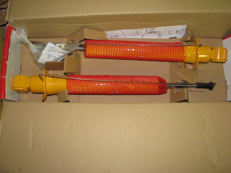

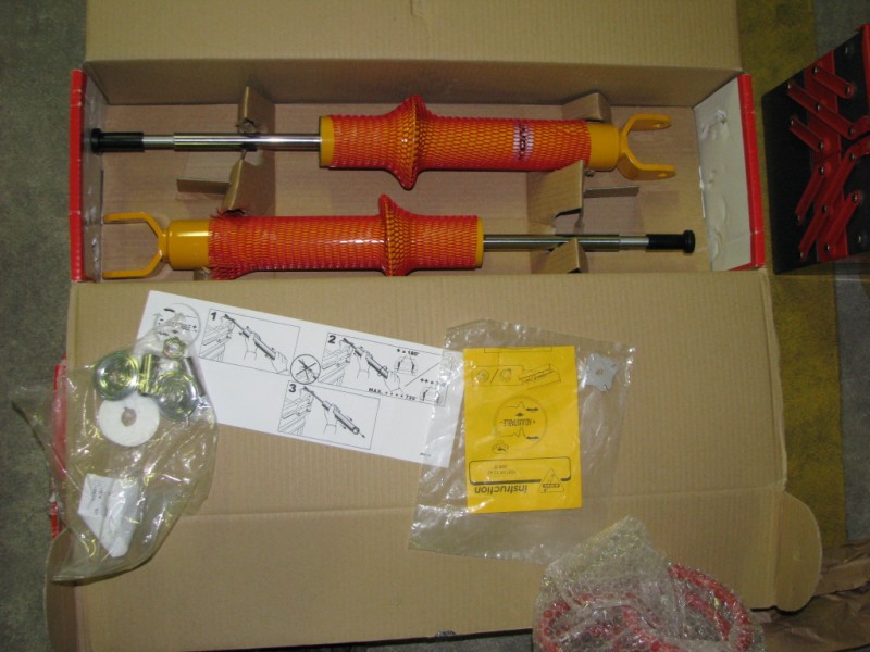

car j'aimerai bien remonter l'arrière de ma 8 en gardant mes ammorto koni et mes ressorts racing beat. :??:
mes ammortos :
Ammorto AR [800x600].JPG (97.32 Kio) Consulté 4478 fois
Ammorto AV[800x600].JPG (105.05 Kio) Consulté 4478 fois
bonjour :salut:
cidj, tu a fouiner combien de jour pour le retrouver celui la...
euh, ça se trouve surtout sur le petite japonaise, donc tape honda sur ebay et tu trouvera certainement ton bonheur, mais attention a la qualité du matos.
a plus :salut:
bah j'ai pas fouilliez, il est référencé dans mon topic préparation. :D
