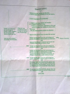

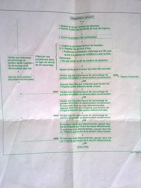

donc pour commencer, si ta voiture est un modele anté 2005, donc avec telecommande porte clé, c'est mort.
ce ne sont pas les meme protocole, et liaison radio.
donc si c'est le modele avec clé integré, ça ne marche pas a ma connaissance.
mes quand meme une photo, on ne sait jamais.
cherche aussi il y a la procedure pour programmer de nouvelle telecommande.
c'est assez simple.

et çà fonctionne car j'ai acheté 2 télécommandes d'occasions et elles se sont programmées sur ma8
Re: besoin d'aide pour la telecommande
Yeesss ... ça marche très bien !!!
