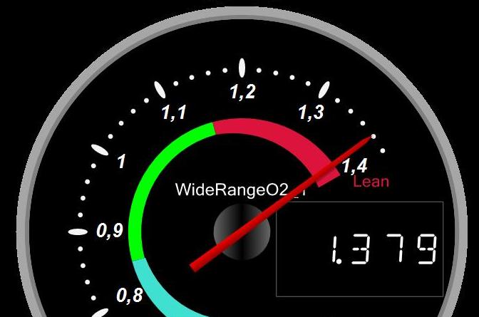

Salut à tous,
mon concessionnaire mazda à verifié avec son petit programe et m'as dis que mon melange air / essence etait pauvre :( .
Je pensais que c'etait du au kit simota, mais je doute tout de meme car l'eprom est suposé s'accoutumé non ? :??:
puis une fois mon scanalyzer branché, si j'accelere progressivement tout est OK...mais si je donne meme un leger coup d'accelerateur voilà le resultat (cf photo).
Help donc :oups:
Melange TRES pauvre.JPG (31.68 Kio) Consulté 1128 fois

euh, kuco, c'est quoi ce genre de test approximatif.
un afr ce test en roulant pas a l'arret, ce qui implique un moteur en charge.
ce que tu fait la c'est que tu ouvre subitement le papillon des gaz, donc forcement pendant le laps de temps ou le paillon s'ouvre il y a plus d'air que d'essence injecté, car que je sache c'est quand meme toi qui conduit et pas l'inverse.
donc si tu test ta voiture de cette magniere c'est sur ton outil il ne sert a rien.
de plus avec le scan tu devrai deja voir les code defaut et ensuite pallier a leur reparation.
je ne veut pas etre mechant (heureusement qu'il s'ajit d'un outil de diagnostique et pas de reprrogrammation ) mais il faut peut etre que tu comprenne le principe de fonctionement des divers sonde et capteur ce qui te permettra de comprendre les interaction de celle ci pour justement donner des valeurs qui puissen etre interpreté par le pcm, et non l'eprom.
l'eprom il y a bien longtemps qu'il n'y en a pas sur la rx8.
bon, pour ce qui est de ton afr, le meilleur moyen est de le tester sur un rapport elevé et en charge partiel et total.
ensuite a la vue des evolution tu peut en deduire normalement les defaut de ton vehicule...
une chose aussi, ton outil de diagnostique, n'est qu'un outil de diagnostique, en ce terme il ne te permettra pas de corriger de façon informatique le defaut, sauf son raz.
donc d'abord avant de commencer a vouloir afficher des cadran a la fast and furious il te faut savoir ou le bas blesse.
donc pour ma part j'aurais bien aimer que tu nous renseigne sur les defaut de ta voiture , a par nous conter et compter ce qu'a bien put te dire ton mecano.
si tu veut que ce que tu nous donne , puisse donner des indication precise, il faut justement que tu le soit, me montré un stochio a un instant t ne veut absolument rien dire, de plus a l'arret moteur sans prise ça n'a aucun sens.
je ne veut pas te bléssé mais il faut utiliser un outil de la maniere qu'il doit etre emploier, et pas tirer des supposition attive qui ne vont te comforté dans ton idée sans prendre le soin de regarder au dessu de tes oeilleres.

bon, que je tente de m'expliquer.
-Deja pour moi PCM et EPROM c t pareil ; desolé je suis pas un expert en ma matiere, mais en lisant et regardant, j apprend ;)
(bah oui j'adore la mecanique et les moteurs mais à la base comme j'y connais rien (papillons, etc) certaines choses ne me paraisse pas evidente, (par exemple verifier mes bougies).
-alors g pris le scanalyzer justement dans l'optique de diagnostiquer et de comprendre tout ce qui ce passe dans mon beau moteur. Il n'a jamais été question pour moi de faire de la reprog.
-le logiciel ayant pour l'instant un probleme d affichage sur mon PC, je n'ai pas encore pu lancer le diagnostic.
-je ne savais pas que pour le melange fallait faire le test en roulan (j'apprend quotidiennement)
-G pas encore pu changer ma boite à air car C couillons de mazda ont "collé" la sonde, il faut que je prenne le temps un week end de corriger tout ca. donc pour l'instant je tente AVEC la boite (solution de simplicité).
-pour recapitulé mon probleme de AàZ de facon simple:
*un jour mon voyant check engine s'est allumé
*je vais aka mazda
*ils sont gardé la 8 une semaine pour me dire que ca venait du debimettre qui s'etait desséré (d'où leur idée de la colle)
*apres le Rest du pcm, ils ont checkés à nouveau ma 8 et me dise que mon melange est pauvre...sans idée d'où ca viens car d apres les ingenieurs, je cite "le pcm aurait dû s'habituer à la boite à air" (ils ont testés la voiture essentiellement à l'arret...c pourquoi j'ai fait la meme chose)
*dans ma tite tete un melange pauvre C pas normal (ou presque car je sais que je n'ai pas une boite à air standard)...
[HS:d'ailleurs l'idée du melange pauvre rejoind peu etre le fait que depuis mon kit simota je n'ai plus 1 retour de flamme]
-sinon tu dis de verifier la valeurs voltage marche du moteur, connections moteur ... tout c trucs là j'aurais peu etre du mal à verifier comme ca (vu que je ne comprend pas tout), et surtout pour mois qd tu dis un tour d'horizon de mon installation je ne pense pas toujours à ca :oups:
n'étant pas habtuer à faire de grand textes, et de peur de commencer à m'embrouiller, je prefere m'arreter là :s
je suis ouvert à toutes questions / expliquations :D
