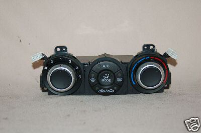

Bonsoir
J ai besoin d un petit coup de main.
Je dois demonter mon autoradio pour poser un module auxiliaire.
J'ai tout démonté, le poste sort de quelques centimetres mais je suis coincé par les fils derriere la commande de climatisation.
Je dois retirer le connecteur pour sortir le poste, mais rien a faire, pas moyen de l'enlever.
J'ai passé une heure a me battre, mais il a gagné par forfait...maintenant il fait nuit, mais demain faut que je remonte le tout donc un petit coup de main de votre part m'aiderait beaucoup.
Pour resumer: comment on enleve ce connecteur de m*!$§?
Merci

en fait, le poste sort un peu, mais pas completement. Ce qui me bloque, c est les fils derrière la commande de climatisation. Je ne peux pas retirer le connecteur.

Ce connecteur ne sort pas, même en forçant...
c est celui qui commande la climatisation.

ecoute une petite astuce si c'est le connecteur de clim.
dans mes souvenir il y en a deux, et un qui est tenue par une sorte de clips sur une vis.
donc en gros regarde dessous la ou se trouve le cendrier.
aprés ce genre de fiche, il ne faut pas les mettre en tension, donc tu repousse, tu lache un peu de mou et tu essai de prendre le teton de blocage.
c'est bizare je n'est jamais galéré.
a plus :salut:

Sur le DIY que j ai trouvé sur le forum US, il y a 2 connecteurs comme tu dis mais moi j en ai un seul. Ma 8 est une des premières sorties(12/03), peut être qu ils ont changer peu après..
Sinon pas vu de vis, et pas de "teton" pour débloquer la fiche.
Merci du coup de main en tout cas

bonjour :salut:
il existe un moyen pour acceder au fiche.
vue que tu a enlever ton cendrier, peut tu essayer de demonter ta console centrale (je te rassure ça fais peur mais c'est assez rapide)
tu aura acces ensuite au cache latteraux en plastique du bas de la console d'autoradio, une fois enlever, tu peu passer tes main a ta guise.
a verifier mais je pense que c'est comme cela que j'opererais dans ton cas.
pour ce qui est de la fiche, ne coupe surtout pas.
je doute que tu n'est qu'une fiche, a moin d'avoir un modele americain...
peut tu prendre une photo, ou a tu essayé la solution du mirroir.
a plus :??:

Salut Jmi,
:yeah: VICTOIRE :yeah:
J'ai reussi hier soir avec un petit miroir et une pointe.
Je confirme donc que je n'ai bien qu'une seule fiche pour la climatisation (derriere le bouton central). J'ai appelé un garage hier, le chef mécano m'a dit que certaines 8 n'avaient qu'une fiche et les autres deux. Il m'a aussi dit que eux aussi avaient du mal avec ce connecteur, et m'a souhaité bonne chance :D
Sinon, avec le miroir, j'ai vu le teton, il se trouve en dessous. Par contre il est tellement dure qu'il etait impossible d'appuyer sur l'arriere du connecteur pour le débloquer. J'ai donc utilisé une petite pointe pour appuyer sur le teton directement.
Pas facile, j'y ai laisser un peu de peau mais finalement, c'est ok.
Merci à ceux qui m'ont donné leurs conseils
:merci:
