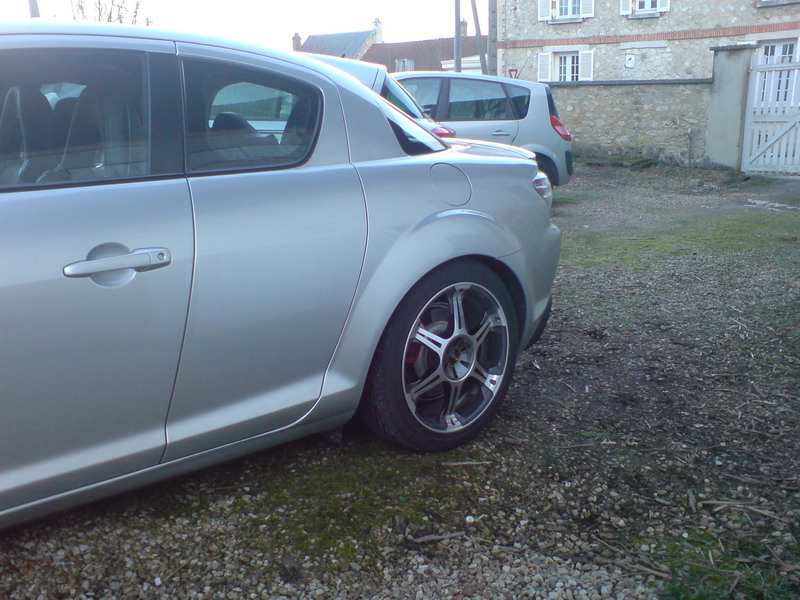

J'avance la voiture dans le jardin, tout le monde descend et le verdict tombe après quelques minutes d'inspection de la voiture : la suspension arrière gauche est très bizarrement basse, la voiture penche vers la gauche à vide. Je me glisse sous la 8 bien sûr et je découvre avec horreur qu'une pièce a été déformée-arrachée au passage du portail (par le taquet en métal sur lequel se repose le portail). Pourtant ce n'est pas la première fois que je rentre dans le jardin...d'autant plus que je suis attentif, soucieux de bichonner ma 8 et que ma famille était dans la voiture : pas de remous, tout en douceur pour mes enfants.
Je suis très énervé à l'instant où je tape ce post. J'ai très envie d'avoir vos impressions : sur cette suspension arrière, sur l'arrachement sous la 8.

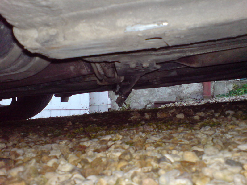

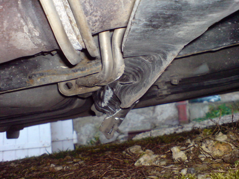

Vision d'horreur...C'est quoi ???
Dernière modification par Doctissimo le 12 févr. 2008, 12:25 PM, modifié 1 fois.

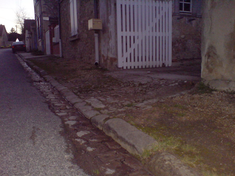

Les lieux du crime : j'y suis passé sans problème plusieurs fois. C'est quand même pas l'Himalaya non ???

En effet il est pas bien haut le crochet du portail :oh:
Bizare que tu est accroché :hum: , je pense pas que la 8 soit aussi basse :??:
T'es sûr que tu as accroché, je pense plutot que sa a cassé au moment ou tu es passé sur le bateau...

la petite plaque cela m'est arrivé deja , par contre la suspension non.

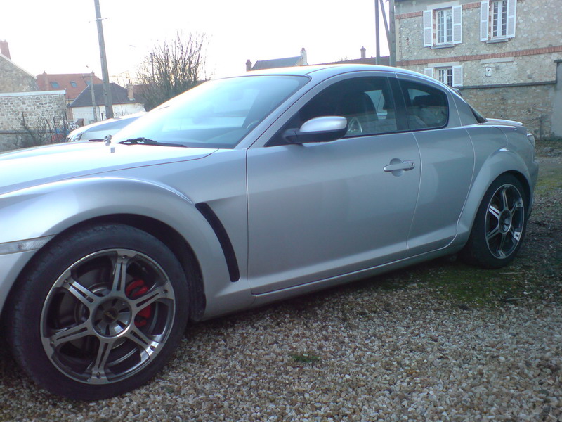

S'il s'agissait du frein à main G la voiture n'aurait pas roulé sans problème jusqu'au fond du jardin ? Je n'ai pas noté de sensation de frein. Sur la photo vue d'arrière le frein à main est mis.

Je ne t'aiderai pas sur ton problème de suspension mais je trouve ton dessous de caisse un poil piqué par la rouille.
Prévois le plus vite possible un traitement anti rouille pour éviter les futures mauvaises surprises ;)

_il y a effectivement un dommage sous le plancher (JMI c'est quoi cette tôle là ? elle sert à quoi ?)
Donc, par d'aggravation de dommages. Et même si le réseau est souvent paumé devant une 8, là on a que de la pure carrosserie.

Pour la suspension arrière gauche, hier j'ai déplacé la voiture dans le jardin et je dois avouer que je me suis peut être emporté : la voiture sur un endroit plus plat ne semblait pas aussi déséquilibrée, voire pas du tout....Mais j'ai demandé que Mazda jette un coup d'oeil :oh:
On verra ce que l'histoire dira mais je pense que réservoir plein, véhicule chargé plus que d'habitude (2 adultes + 2 petits enfants et leurs sièges) : tout ceci a peut être suffit à nous faire racler.
Pour la photo du taquet de portail : il a pris un sacré coup donc il semble bien bas, en fait il faisait le double en hauteur par rapport à ce que vous voyez.

Visiblement le syndrome du catback vs butée de portail. ;) :D
Essaye de raccourcir cette dernière (tu compenses en mettant une plaque métallique sur chaque battant de ton portail) et/ou rentre ta voiture plus en biais (c'est ce que je fais ;) ).
Si c'est la charge de ta voiture qui est en cause (à 99%) alors pas d'autre choix qu'un coup de disqueuse sur ta butée.
aux vues des photos, c'est fort logique que ça ai accroché en rentrant un jour ou l'autre, nous sommes nombreux à toucher de temps en temps ou à avoir toucher.
l'empattement de la RX8 étant assez long, l'arrière de l'auto était encore un peu trop bas lorsque que les roues avant elles ont commencés à redescendre très légèrement une fois la butée passée, le milieu de l'auto étant de fait à ras des paquerettes et la butée a ensuite trouvé naturellement un compagnon....
la suspension n'aura logiquement rien, et ce qui est tordu est me semble t'il la plaque anti chaleur au dessus de la ligne d'échappement ou un truc dans le genre, donc rien de bien méchant.

ma rx8 n'a aucune trace de rouille , rien nada.
par contre le frv de ma femme qui vient d'allemagne, ce n'est pas tout a fait la meme chose, il est un peu a l'image de la rx8 de cette photo.
comme quoi.. :??:
