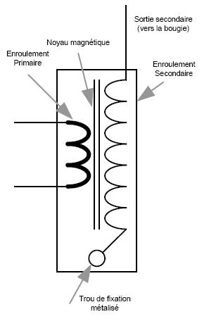

J'ai fait ce petit schéma pour plus de compréhension :
Il faut mesurer la résistance entre la sortie du secondaire et le trou pour la vis de fixation qui met la bobine à la masse.
Il est aussi intéressant de mesurer avec un mégohmmètre la résistance d'isolement entre l'enroulement primaire et secondaire et entre le primaire et la masse. Cette autre mesure permet de voir des défauts que la simple mesure de résistance n'a pas montré.
Schéma bobine
Schéma bobine

Ca, c'est la mesure du primaire.
romain84 a écrit :
le reste nada, rien, que dalle, que ce soit de la sortie bougie au trou de la vis, de la borne B à la sortie bougie, de la borne C à la sortie bougie et ce sur tous les calibres
mon multimètre monte jusqu'à 2000K
Regarde mieux le schéma d'Aurel666. TUi trouveras le 2ème pôle du secondaire!
c'était pas ça? parce que là je vois pas...

A la relecture de ton texte, en effet, tu aurais du avoir une lecture entre le tour de la vis et la tête HT.

Romain84, j'ai la même question que toi : où se trouve les 2 contacts pour mesurer la résistance de la bobine secondaire ?
Moi ce que j'ai compris c'est qu'il faut mesurer la résistance entre "la sortie de la bobine vers la bougie" et le support métal de fixation de la bobine (là où on met la vis pour fixer la bobine).
Mais la "sortie vers la bougie " c'est juste le trou où on enfiche les cables vers les bougies ?
Pour l'instant j'ai pas essayé !
Mais si quelqu'un veut bien donner une réponse claire et nette ? (enfin je suis peut être très bête ??mais j'ai pas compris non plus !)

Entre la vis et la sortie de la bobine il n'y a rien (3 bobines testé)... Et de mémoire au démontage d'une bobine il n'y a pas de connection avec cette rondelle en alu !
Alors comment se mesure le secondaire ? :siffler:

C'est une masse. Faut peut-être l a mesurer in situ.
