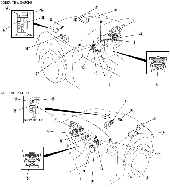

c'est bien le numéro 2 ? http://www.wiringdiagrams21.com/2010/05 ... el-diagram

Soit un manque de liquide de refroidissement soit le volet air chaud/froid qui est bloquer essay de bouger chaud et froid avec le bouton est ce que la temperature varie?

L actionneur de melangeur d air se situe au pied conducteur le numero 2 sur le shema du haut(pour conduite a gauche)
et je te donne aussi le shema de fonctionnement du moteur
tu n a plus qu a mettre sur chaud et aprés sur froid et verifié que le moteur bouge bien

mais pour les schémas montrer il on l'air très proche du problème de chauffage ;)
