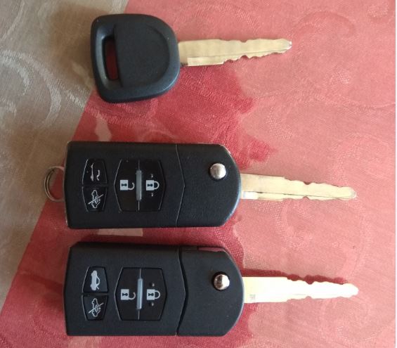

J'ai reçu le boitier électronique et la clé que j'ai fais taillée chez un cordonnier.
Effectivement, la clé rentre dans les barillets mais je ne peux pas a tourner.
Il faut programmer le code que j'ai récupérer à une concession Mazda.
Comme le dit MiG33, je vais commander le boitier de programmation et le logiciel.
Pour répondre à la question, je ne sais pas si le boitier que j'ai acheté est compatible avec une RX8 de première génération mais je pense que oui, les fréquences n'ont pas changées.
MIG33, je t'ai laissé une message dans ta boite mais je ne sais pas si tu l'as reçu car il est resté dans la boite d'envoi plusieurs jours.
Peux-tu me dire si la procédure qui permet de faire fonctionner la télécommande à distance rend inutilisable la clé d'origine?
Je ne suis pas un pro en anglais mais en voyant les images après la re programmation de la clé achetée, celle d'origine ne fonctionnait plus.

Je ne veux pas commencer la programmation de la nouvelle télécommande sans avoir la certitude que celle d'origine fonctionnera après.
Je pense que chaque télécommande à un code unique.
Lorsque que l'on re programme la nouvelle télécommande, à la fin de la procédure on appuie sur une des touches pour enregistrer le nouveau code dans la centrale électronique de la voiture.
Que devient le code de l'ancienne?
Si quelqu'un pourrait m'apporter une réponse à ce sujet je suis preneur.
Aussi MiG33 tu as posté toutes les actions pour faire fonctionner une nouvelles clé (télécommande + code de démarrage).
J'ai acheté la télécommande et la clé (CLE PLIP Mazda 2 3 5 6 RX8 MX-5 CX-5 CX-7 CX-9 BT50- Coque 2 Boutons TELECOMMANDE @Pro-Plip) sur 2 sites Internet.
https://www.eurocarkeyshop.com/maz140-M ... 18147.html
https://www.amazon.fr/dp/B07FRFNLC4/ref ... TE_3p_dp_1
J'ai fait tailler la nouvelle clé chez un cordonnier mais je n'arrive pas à ouvrir la porte conducteur ni à mettre le contact (elle ne tourne pas).
J'ai fait un test avec l'ancienne clé en l’insérant dans le barillet sans le boitier de la télécommande.
La porte s’ouvre et je peux mettre le contact.
Y-a-t-il une puce de codage dans le module de la clé ?
Si oui, le module clé que j’ai acheté sur internet n’est pas bon car il n’y a pas de puce.
Si j’ai bien compris, le code que l’on obtient auprès de Mazda doit être téléchargé à l’aide du logiciel et de la prise ODB USB que l’on achète sur Internet.
Le code de démarrage est-il installé dans la centrale de la voiture ou sur la puce de la clé.
Quelle est l’option du logiciel qui permet de faire cette action ?
MIG33 pourrais-tu nous dire comment cela fonctionne ?
Merci d’avance pour ton aide.

Pour faire simple, j'ai commandé sur Aliexpress 2 autres clés simples avec les transpondeurs intégrés car celle achetée sur Ebay avait bien l'emplacement mais pas de transpondeur.
J'ai fait graver l'emprunte de la clé par un cordonnier et après plusieurs rectifications, la clé ouvre bien et je peux mettre le contact (elle n'est pas reconnue ce qui est normal).
Je ne comprends pas à quoi sert le code récupérer chez Mazda!

Après l'achat du boitier ODB et du logiciel Forscan préconisés par Mig33, je me suis lancé dans l'ajout des 2 nouvelles clés dans l'ordinateur de la voiture.
J'ai suivi le tuto mais je n'ai pas voulu faire un effacement complet ne sachant pas si les transpondeurs achetés sur Aliexpress étaient bons.
Aussi, on est obligé d'enregistrer un minimum de 2 clés et si les transpondeurs ne fonctionnaient pas, je n'avais que ma clé d'origine (donc méfiance).
Au départ, le logiciel vous dit qu'il y a 3 clés de déclarer.
J'ai donc choisi "Ajouter une nouvelle clé principale".
Puis le logiciel vous demande de tourner la clé OFF/ON.
Attendre quelques secondes, un message d'erreur apparaît disant que c'est une clé OEM.
Puis il indique que 4 clés sont enregistrées.
Faire de même avec la dernière clé.
Il dit qu'il y a 5 clés de valide.
Faire un test avec les 3 clés (normalement, tout est OK).
Pour la programmation de la télécommande, le tuto fonctionne très bien.
Simplement après avoir fermé/ouvrir 3 fois la porte conducteur, les loquets se mettent à fonctionner, il faut appuyer 2 fois sur le bouton "unlock" de la première télécommande et faire de même pour les autres avant de terminer en refermant la porte.
Voilà, maintenant j'ai 3 clés fonctionnelles pour un peu plus de 100€ en contant le boitier ODB qui pourra servir pour faire des diagnostics.

Oups, j'ai oublié de dire que le code Mazda n'est pas nécessaire si vous faites la taille de la clé chez un cordonnier.
Le code permet de refaire une clé à distance (comme l'a fait Mig33) ou si vous avez perdu toutes les clés.
